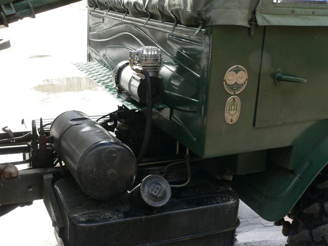

Beschreibung: Mog läuft so erheblich munterer, mindestens drei PS mehr!! Orig. Luftpresser/Hydraulikpumpe ist stllgelegt (einfach Keilriemen ab und alle Öffnungen verschließen), 12Volt Kompressor füllt den orig. Drucklufttank in knapp zwei Minuten auf 6bar, Kipper und Winde laufen jetzt per Zapfwellengetriebe, d. h. nur wenn nötig, wird der Motor belastet, sonst läuft der Luftpresser immer mit. Gruß Markus
