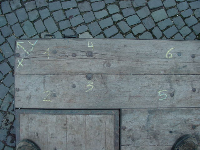

Befestigungspunkte der Kotflügel im Pritchenholz 2010
Beschreibung: Maß Achse X/Maß Achse Y in Zentimeter gemessen an der Außenkannte vom Pritschenrahmen.
1=7,9/22,8 ; 2=31,5/22,7 ; 3=21,2/41,9
4=8,8/41,9 ; 5=31,1/87,6 ; 6=8,5/92,1
Angaben ohne Flinte :-)
