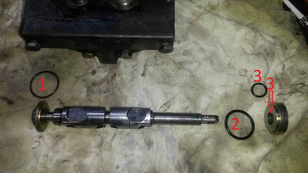

Steuerblock zerlegt
Steuerblock zerlegt
Steuerblock zerlegt
Beschreibung: Die O-Ringe hab ich wie folgt gemessen.
Ring 1 (Am Steuergerät in Fahrtrichtung vorne- unten.)
Dicke =2mm
Innendurchmessern = 32,5mm
Die Metallaufnahme hat einen Durchmesser von 30,8mm. Ist der Ring dann nicht zu groß? Oder muss der so groß sein um genau in der Ecke der Bohrung zu liegen um dort dicht zu machen?
Ring 2 ( Am Steuergerät in Fahrtrichtung vorne -oben.)
Dicke = 3,2mm
Innendurchmesser ca. = 30,5
Die Metallaufnahme ist = 31,7mm
Ring 3 (Im Einsatz zur Wellenabdichtung)
Dicke = 2,6mm
Innendurchmesser 14,3mm ( Bei einer 15mm Welle denke ich i.O.)
Abstreifer
AS 15-25-5/8 CFW B3
