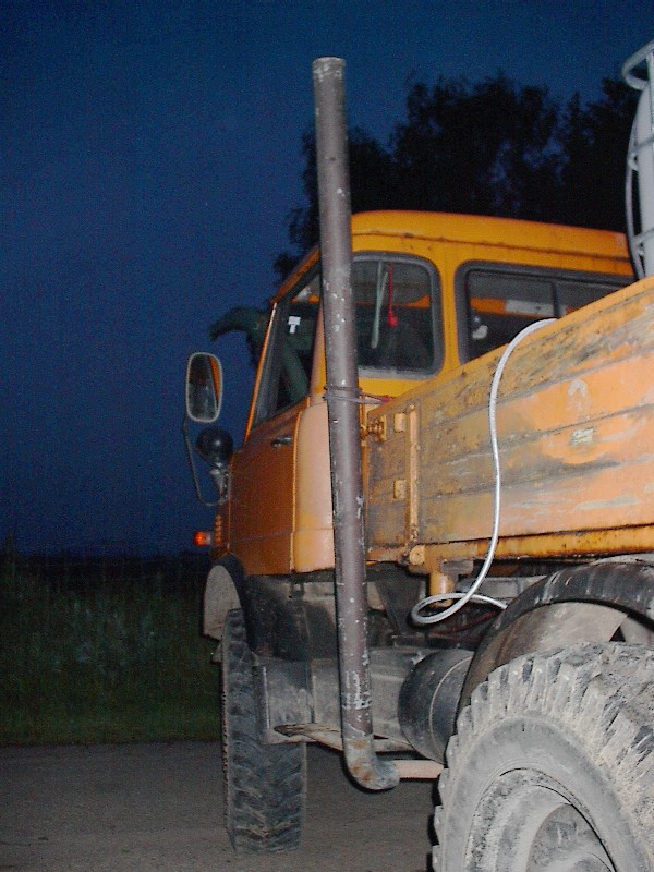

Beschreibung: Auspuff "hochlegen" auf die einfache Art: Ein altes Dachrinnenrohr, 90er Bogen und ein Gummispanner ... und weg ist der Qualm ! Bewährt sich prima beim Holzspalten, Sägen, Wasserpumpen, etc. Man kann damit auch rumfahren, nur beim Kippen oder bei Fahrten auf der Straße baue ich das Rohr ab.
