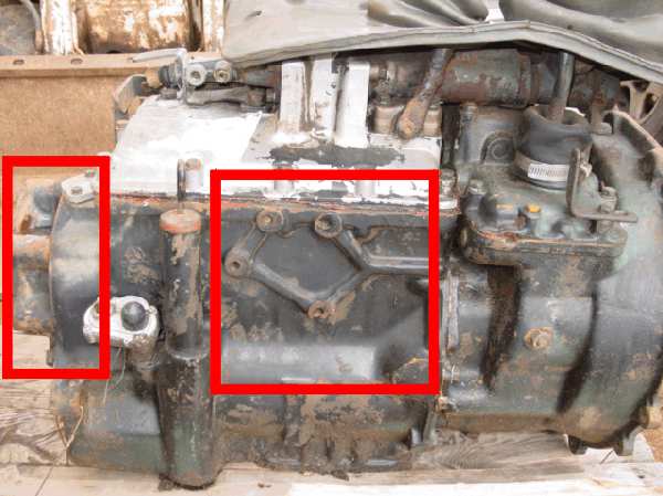

Getriebe Ausführung G mit Vorschaltgetriebe
Beschreibung: Seitenansicht links des UG2/27 in G-Ausführung. Das Getriebegehäuse ist geschlossen. Bei F-Ausführung ist an dieser Stelle ein Gehäusedeckel aufgeschraubt. Ebenso ist der beim G-Getriebe der hintere Lagerdeckel verstärkt.
