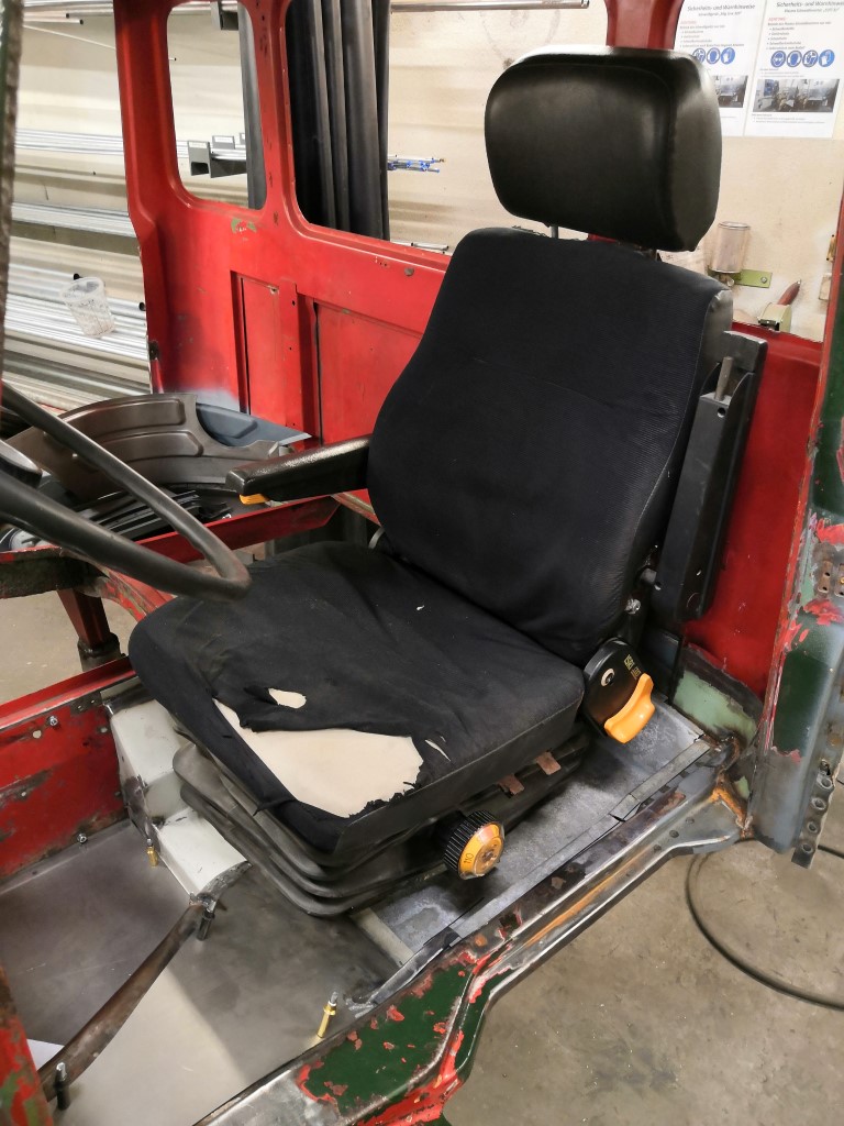

ich habe keinen 406, aber einen 421 mit identischer Kabine und Isri Schwingsitz. Ich habe meine Sitze neu beziehen und Polstern lassen mit original nachfertigungs Polstern aus dem Internet. Ähnliche Probleme Han ich auch mit einer Größe von 1,96m jedoch passt bei mir in der härtesten Sitzeinstellung grade noch die Hand übern Kopf. Passt also! Ich hoffe das hilft!

In meinem 406 mit ungefedertem Sitz hatte ich 2-3 cm bis zum Dach. Beim Probesitzen in einem 406 mit Schwingsitz bin ich allerdings am Dach angestanden und musste den Kopf stark schief legen um überhaupt hinein zu passen. Der Standardsitz ist also ein gutes Stück niedriger nach meiner Erfahrung.

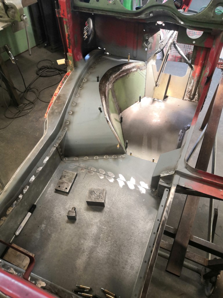

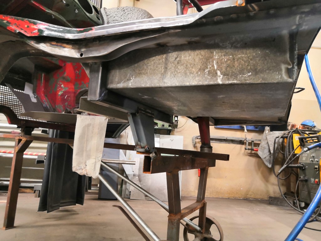

Die Kabine wurde um 5cm angehoben und der Boden unter dem Sitz um 10cm abgesenkt. Insgesamt hat man damit unter der Kabine immer noch genügend Platz und kann dann mit entsprechenden Konsolen so ziemlich jeden Sitz einbauen denn man sich vorstellen kann, auch wenn man größer ist.

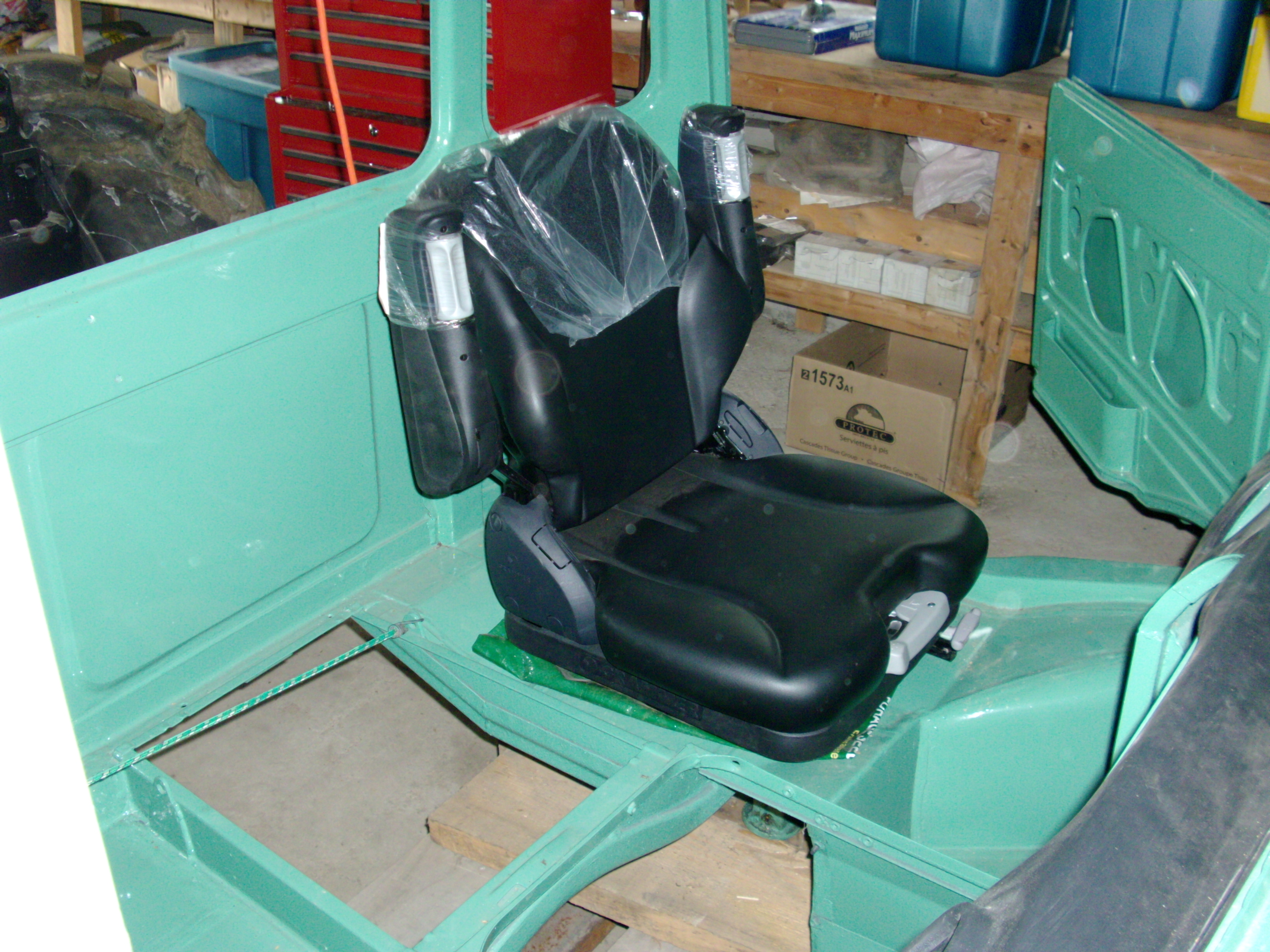

So, nun habe ich hier in Kanada von einer Zubehoerfirma (ADF Diesel bei Montreal) einen nagelneuen Grammersitz MSG65-531 ausgeliehen um den mal "ausprobieren" zu koennen ob der ueberhaupt passen wuerde...das tat er, und das tat er nicht. :mauer
Reinpassen wuerde er, auch vom Look her waere das OK, nur streifte ich weiterhin oben und kam nicht richtig niedriger als der Originalsitz.

Wenn ich jetzt dran denke waere das wohl doch meine beste Option gewesen weil der Originalsitz auch viel Geld kostet um wieder neu zu machen, d.h. 4 mal Polster und 4-mal Bezuege.
Der Grammersitz hatte eine mechanische Federung und Sitz samt Federwek waren in einem Teil verbaut was eine niedrige Bauweise ergibt!

es ist nie zu spät. Ich hatte den Rahmen auch schon wieder wie original eingeschweißt und auch die Bodenbleche schon fertig angepasst, als ich durch Zufall auf die Sitze gestoßen bin. Nach einmal draufsetzen und der Erinnerung an den originalen ungefederten Sitz war klar, dass die Flex noch einmal zur Hand muss. Solange die Kabine noch nicht wieder fest am Rahmen ist würde ich mir die Arbeit wieder antun. Hab mittlerweile schon 200km damit gemacht und bin mit dem Komfort mehr als nur zufrieden!
Lg
Joe

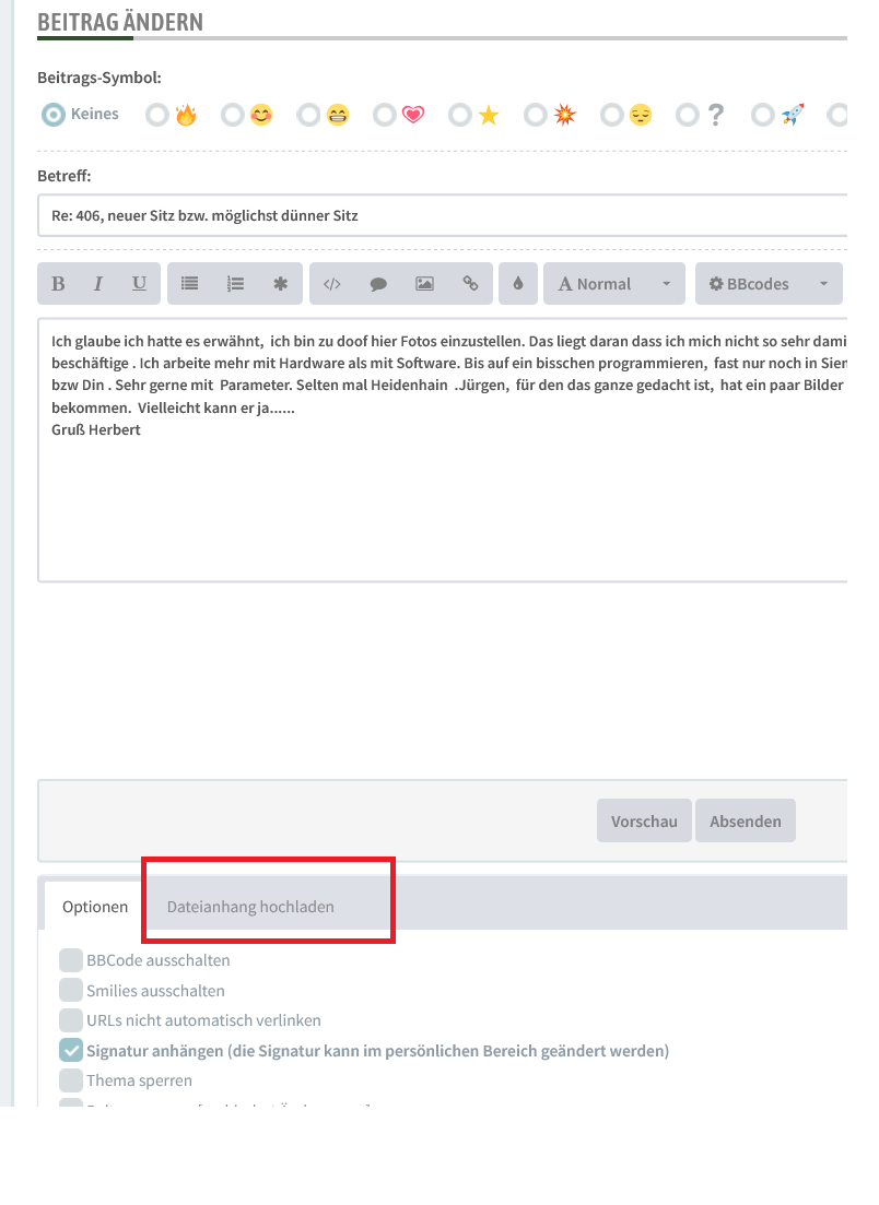

Ich glaube ich hatte es erwähnt, ich bin zu doof hier Fotos einzustellen. Das liegt daran dass ich mich nicht so sehr damit beschäftige . Ich arbeite mehr mit Hardware als mit Software. Bis auf ein bisschen programmieren, fast nur noch in Siemens bzw Din . Sehr gerne mit Parameter. Selten mal Heidenhain .Jürgen, für den das ganze gedacht ist, hat ein paar Bilder bekommen. Vielleicht kann er ja......
Gruß Herbert
#560004
Hallo Herbert
Wurzelzieher hat geschrieben:Bis auf ein bisschen programmieren, fast nur noch in Siemens bzw Din . Sehr gerne mit Parameter.
ein Bild einfügen ist einfacher, 3 Klicks und fertig
Nach dem 2 Klick auf Dateianhang hochladen wird dein Dateiverzeichnis aufgerufen, du must halt nur wissen, wo unter welchem Namen dein Bild gespeichert ist.
Datei anklicken , unten auf öffnen und schon ist dein Bild drin.
Allerdings sollte dein Bild nicht die maximale Auflösung von deinem Handy haben, so 1MB ist schon mehr als ausreichend
Screenshot 2022-01-27 at 23-20-08 Beitrag ändern - Unimog-Community.png (66.51 KiB) 954 mal betrachtet
Screenshot 2022-01-27 at 23-21-25 Beitrag ändern - Unimog-Community.png (88.29 KiB) 954 mal betrachtet
Screenshot 2022-01-27 at 23-31-57 Antwort erstellen - Unimog-Community.png (55.9 KiB) 954 mal betrachtet
