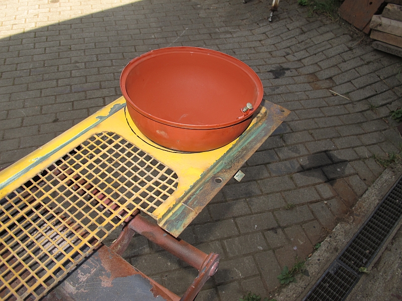

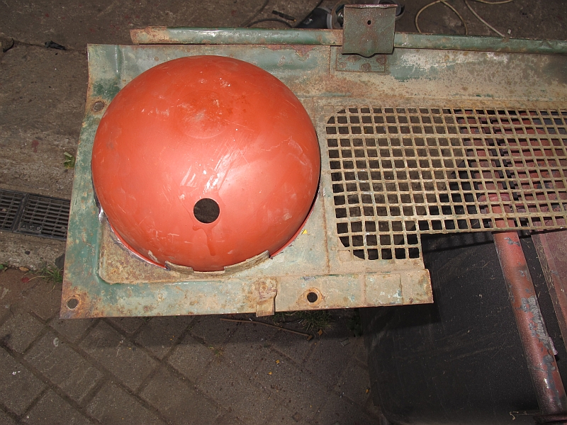

Im Laufe der Woche kam noch ein großes Paket und
so habe ich mich heute an den Umbau der Frontmaske gewagt:
7135
Ist schon eine Überwindung, originale Bleche zu zerschneiden!
7136
7137
7138
7139
Ich bin zufrieden mit dem Ergebniss
7140
7141

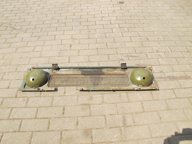

Zur Erinnerung, so sah/sieht das Original immer noch aus:
7146
So ist meine Kopie geworden:
7145

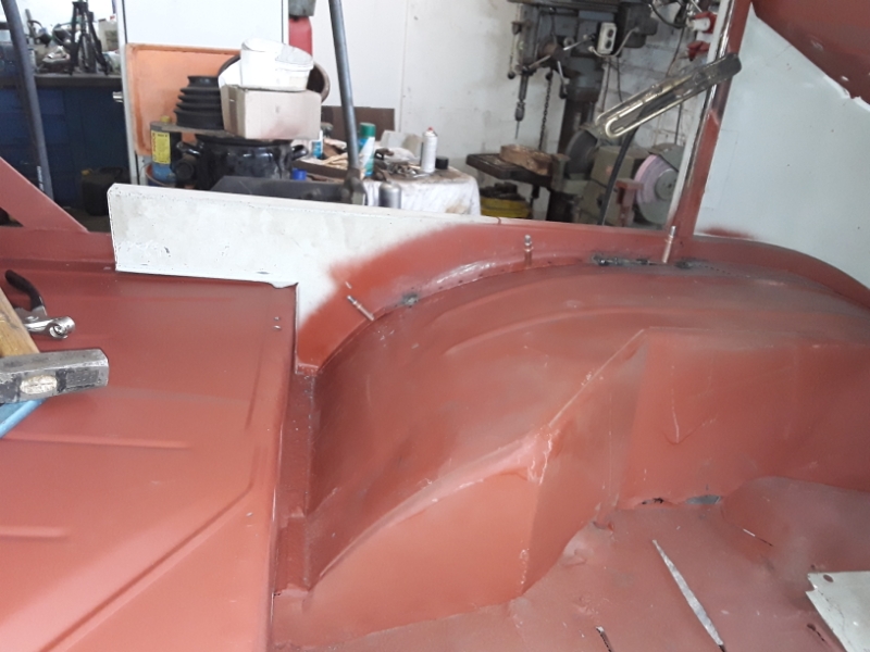

Ich beginne jetzt mit der Anpassung der Blechteile für die Kabine.
Dazu werden die Einzelteile provisorisch zusammengesteckt und ausgerichtet. Man sieht dann gut, wo die nachgefertigten Bleche noch umgearbeitet werden müssen.
7162
7161
7163
7164

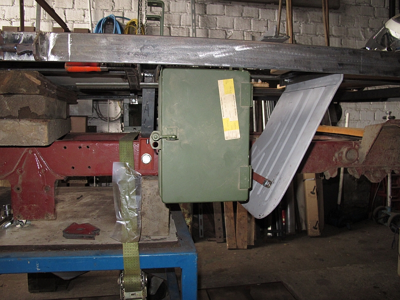

Noch eine sehr schöne Geschichte:
Ein Rundruf in der Unimog 404 IG hat mir ein Konvolut an Unterbau Staukästen beschert!
Moritz und Patrick: Vielen Dank für eure Hilfe! :spitze
Das hat mir sehr geholfen um das Fahrzeug wieder mit der richtigen Ausrüstung zu versehen.
7160
7159
7158
7157
Und so könnte es später aussehen

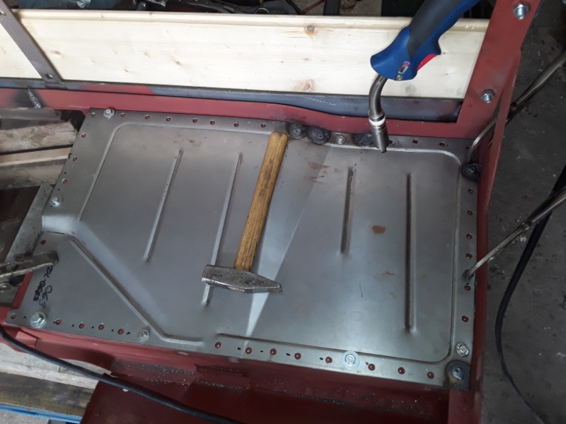

Erste Schweissarbeiten
Bodenblech unter dem Fahrersitz
71657166
7167
7168
Einstieg angepasst :flex und fixiert
71697170
Jochen
