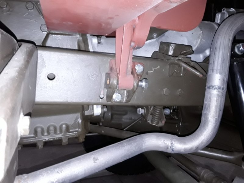

Der Öldruckschalter (1) passt nicht unter das Getriebeabdeckblech, also muß hier eine andere Lösung gefunden werden. Eine Druckleitung 6mm zum Öldruck Anzeigeinstrument im Armaturenbrett wird gelegt werden. Zwischen dem Zylinderkopf und der Motorkappe ist an dieser Stelle (2) nur etwa 2mm Luft.
7819
Die Treibstoffleitung am Vergaser kollidiert (3) mit dem Kühlwasserrohr am Ausgleichsbehälter.
7816
Ein Blindflansch für den Anschlusspunkt (5) der Treibstoffpumpe am Motorblock muß angefertigt werden.
7815
Das Abgasrohr muss näher an den Fahrzeugrahmen (4) gelegt werden, also auch wieder zerschneiden und neu zusammenschweißen.
7817

Den Abgasstrang habe ich wieder zersägt und neu konfiguriert:
7840
7841
7842
Danach habe ich den ursprünglichen Plan für das Gasgestänge verworfen und das System auf
Bowdenzug umgestellt. Das Gasbetätigungsgestänge hatte zu viele Umlenkungen und Einzelteile.
Es hätte im Betrieb für zu viele Probleme sorgen können.
