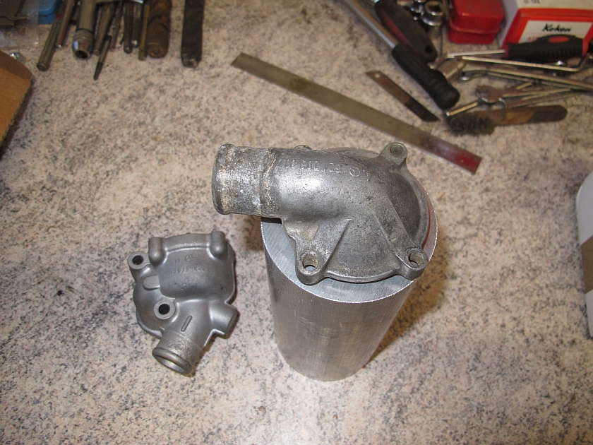

Es fehlt ein Thermostatdeckel für M121 im 411114.
Im Mercedes Teilesystem gibt es nichts passendes.
Also nachdenken und selber anfertigen, sieht zwar nicht so filigran aus, denke aber es geht so.
90mm D Rundmaterial bestellt, aus dem Vollen gedreht und optisch beigefräst.
2973
Ergebnis:
2971
2974
2970
(Umgerechnet ist so ein Teil unbezahlbar)

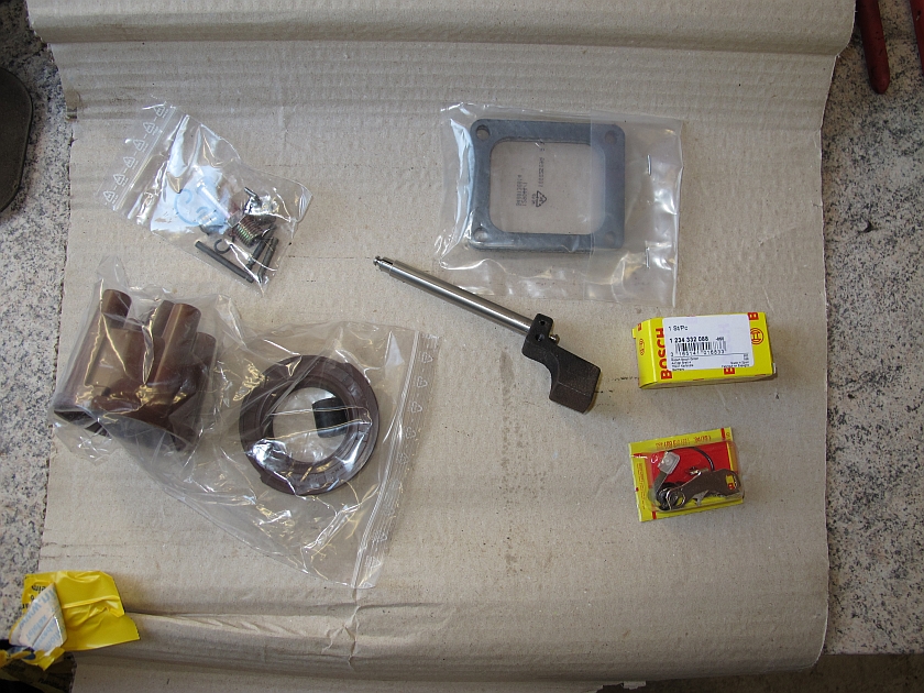

Hallo Freunde,
Das Päckchen von Niemöller mit den raren Ersatzteilen ist mittlerweile angekommen.
3071

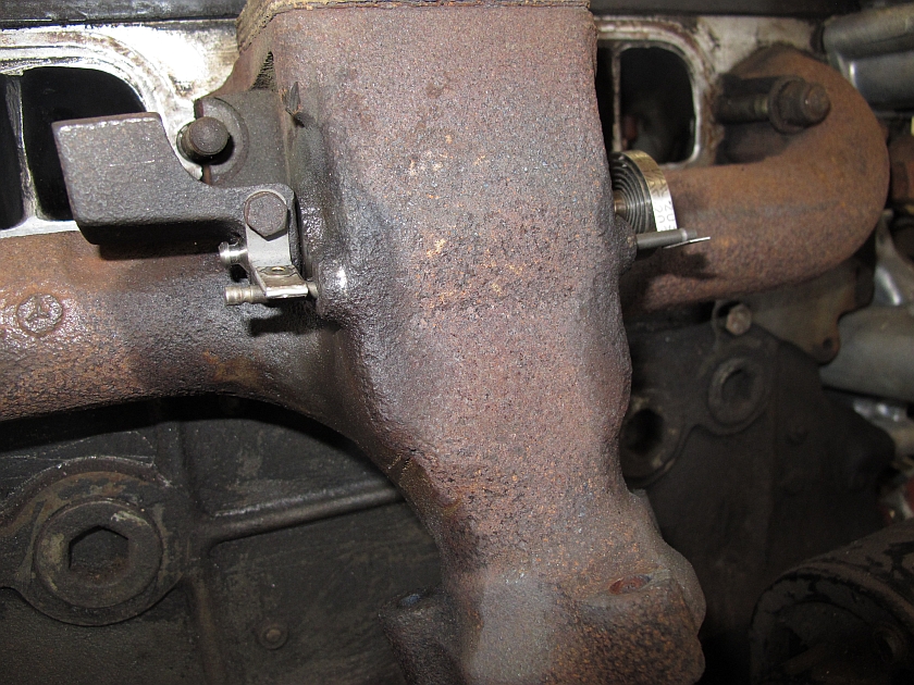

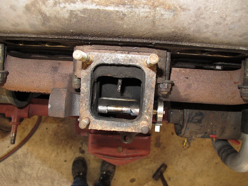

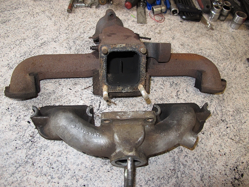

Und dafür wird der Inhalt benötigt: Heizklappe für die Vergaservorwärmung im Ansaugtrakt
3067
3068
alte Heizklappe nicht mehr vorhanden! Klappenwelle festgegammelt.
3069
Demontage der alten Klappenwelle mit bewährtem Handwerkzeug.
3070
Neue Welle, Federn und Lagerbuchsen für Heizklappenwelle mit alten Gegengewicht komplettiert.
3072
Wieder ein kleiner Fortschritt in der Wiederauferstehungsgeschichte
3074
Neuteile montiert Funktion geprüft: tadellos!

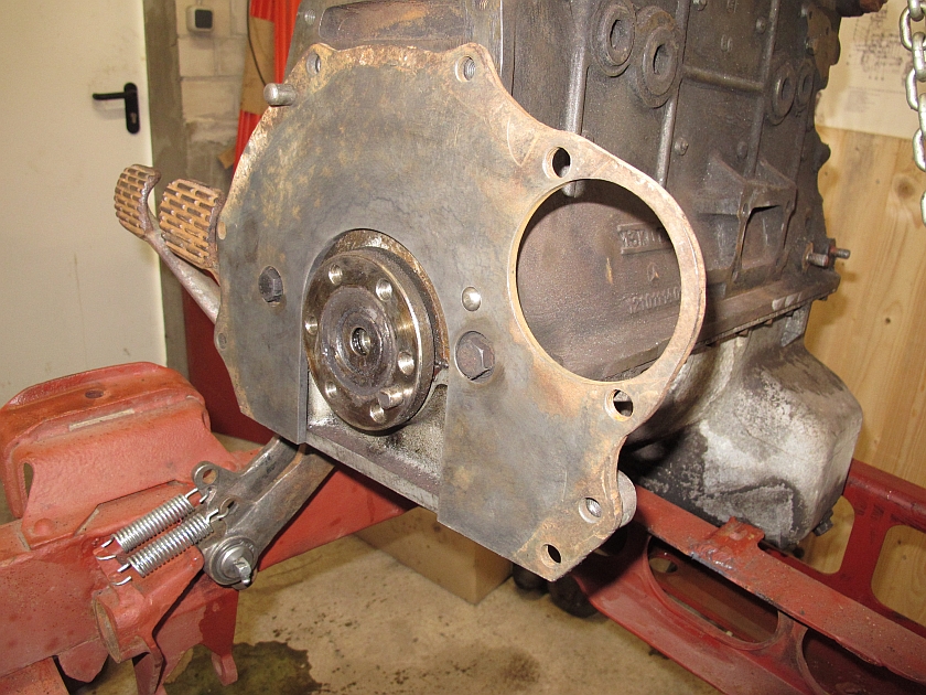

Jetzt habe ich alle Umbauten für den Motor erledigt und kann alles wieder auseinander nehmen:
3096
3097
Noch die Passscheibe vom Unimog 411114 angebaut
3095

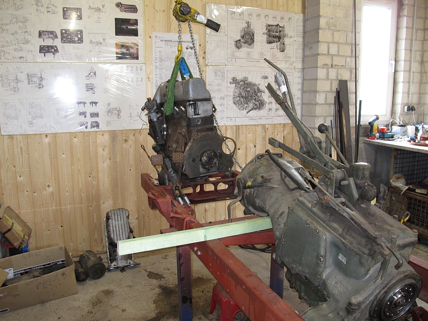

Auspacken!!
"Neues" Original DB UG1 Getriebe in Getriebegrün lackiert.
3131
3130
3132
Bin ja neugierig und schaue mal innen rein:
3133
3134
3135
Absolut neuwertiges Getriebe. sogar noch die Kennzeichnung auf den Bauteilen zu sehen.
Jetzt noch mit der Kupplungsglocke und den Gussdeckeln komplettieren, der kürzere Ausrückhebel ist schon wieder ein Sonderbauteil für den 411114!
