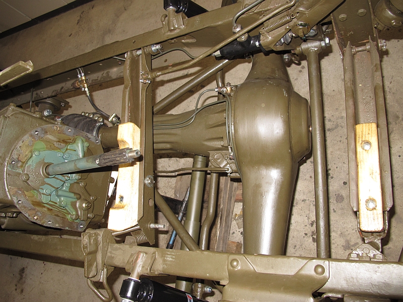

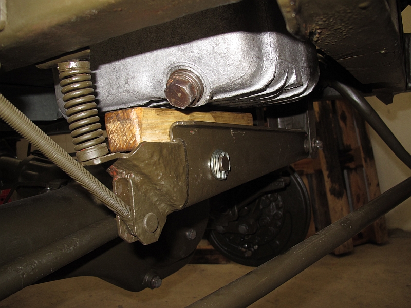

Das Christkind ist nicht vorbeigeflogen, Sylvester haben wir auch gut überstanden.

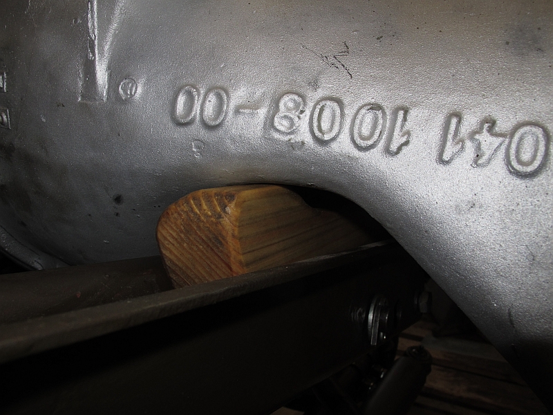

Die Spannlager habe ich aus 5cm starken Fichtenbohlen geschnitzt, mit Leinöl getränkt und in den Rahmen eingesetzt:
4077
4065
4064
So sieht das fertige System später unter der der Ölwanne
4066

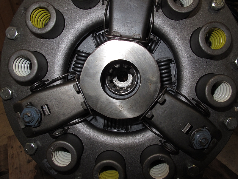

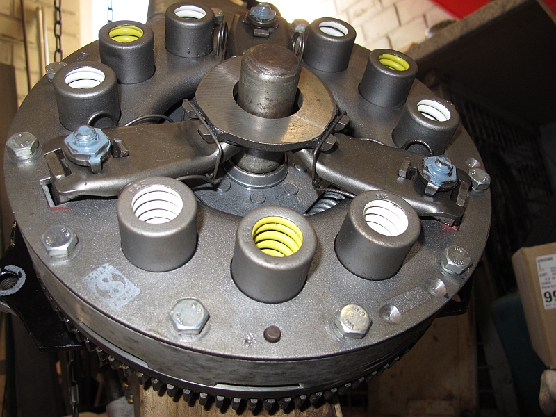

Nun kann ich mich mit der Kupplung und der Schwungmasse beschäftigen.
4063

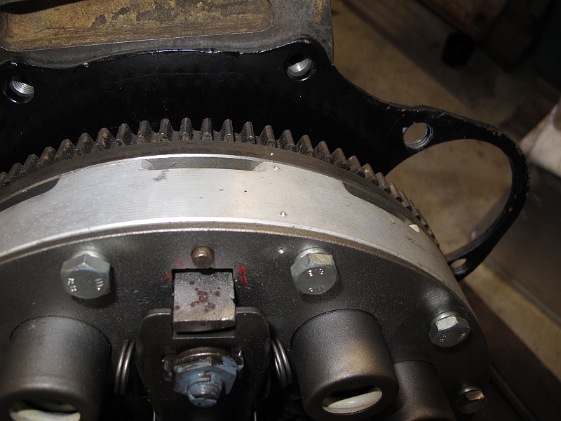

vordere und hintere Schwungmasse, Kupplungsautomat und Kurbelwelle sind vom Motorenspezialist zusammen feinstgewuchtet.
Mann erkennt die feinen Markierungspunkte auf den Bauteilen:
4050
Zentrierdorn sitzt an seinem Platz und hilft, beide Teile fachgerecht zu verbinden:
4049
Erstklassiges Ergebniss
4048

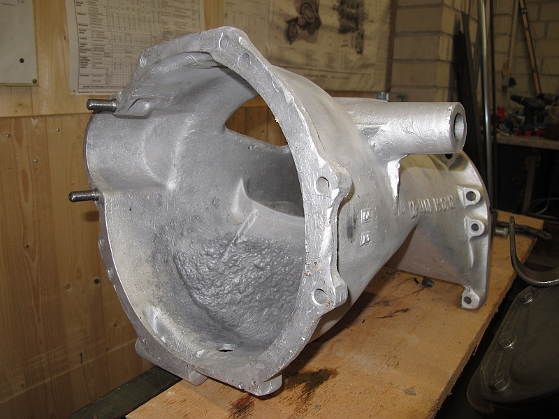

Jetzt kann ich mich mit der Glocke beschäftigen:
Thomas hat die originale Kupplungsglocke Glasperlen gestrahlt:
4075

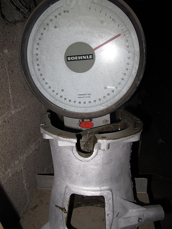

Ein Vergleich auf der Waage bringt einen Unterschied von 15Kg zutage:
Aluglocke 7,5Kg
4074
Gussglocke 22,5Kg

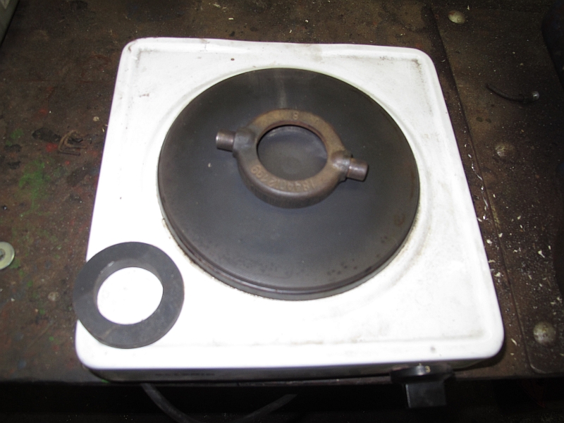

Neuen Graphitring einpressen:

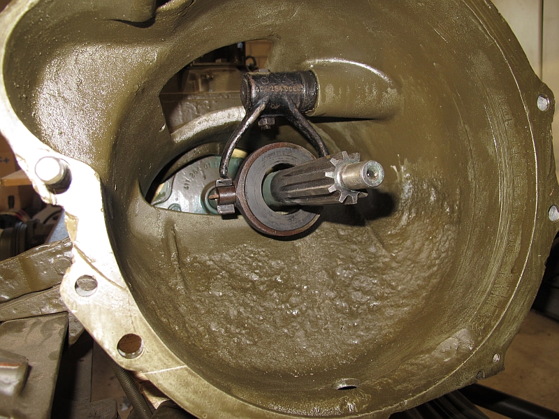

4052
Betätigungshebel von Gussglocke ausbauen und in Aluglocke einsetzen;
4076
Montiert an das Getriebe, die Glocke habe ich innen mit Farbe versiegelt damit die Korrosion nicht fortschreitet.
