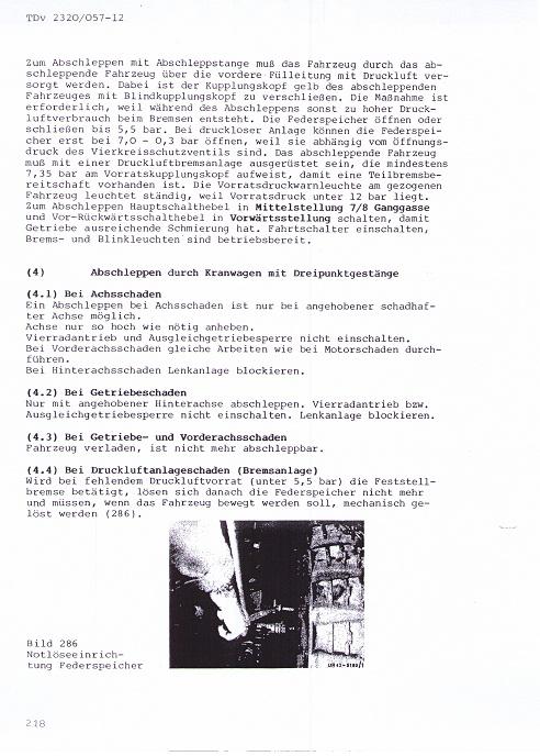

ich habe da mal was technisches zum Thema abschleppen für den 435er rausgesucht.
Grüsse Daniel
