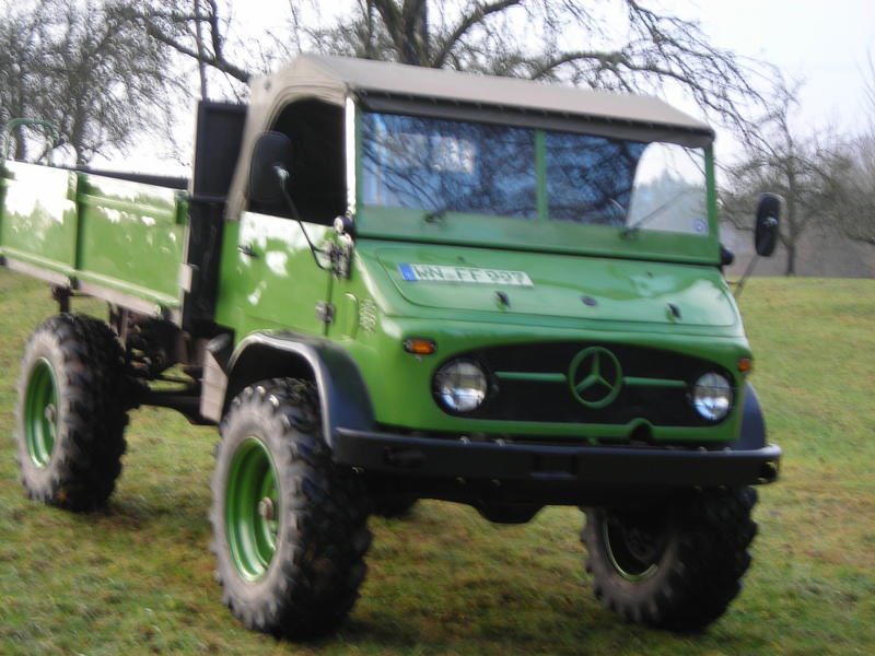

3.Bild ist unser Unimog 404S Bj 1956 Ex Bundeswehr als wir den Mog im Januar 08 kauften war er in einem Erbärmlichen Zustand.In einem 4 Monate
Marathon wurde er kompletzelegt Glasperllen gestrahlt,alle Teile wurdenvor dem Lackieren Kunstoffbeschichtet bis auf die Kabiene als sie blank war wurde sie mit Säure härtender Grundirung Behandelt gefüllert und Lackiert.
Das gleiche wurde mit dem Rahmen gemacht.(Kabiene nicht Orginal Bj 62)
Der Motor wurde Komplet abgedichtet Zylinderkopf wurde gewechselt u.s.w.Verdeck kommt aus Belgien.
Dann bekamm er nach etwa 20 Jährigem Dornröschenschlaf neu TÜV.
Vor Kurzem bekamm er dann noch die Räder vom 406er mußten aber die ET ändern.
Und das ist er unser 404er.
Andy .

Verfasst: 25.12.2008, 22:17
von Eisbaer
Tolle arbeit, die Ihr da vollbracht habt !!
Gratulation, zu dem tollen Unimog !!!
