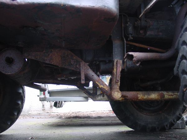

Hier ein Bild vom eingebauten Unterzug
Micha

Danke Micha,
das hilft mir sehr weiter. Jetzt weiß ich wie es sein muss.
Vielen Dank nochmal.
