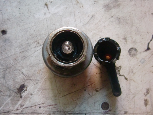

Hallo zusammen,der Rote Diamant leuchtet wieder! :party Der Hebel war sehr festgegammelt habe ihn aber dann doch ohne Beschädigung abbekommen. 3551 3550
Markus, vielen Dank für die genau Erklärung.Bei mir ist aber wieder einmal alles anders.Ich habe kein Blinkrelais und auch kein Warnblinkrelais eingebaut und habe Comfortblinken und wenn ich den Blinker vergesse auszuschalten geht das nach 20X Blinken von selbst. Ich will mich nicht mit fremden Federn schmücken, das habe ich alles ALOIS einem Forumskollegen zu verdanken :spitze ich selber hätte das nicht so hinbekommen.
