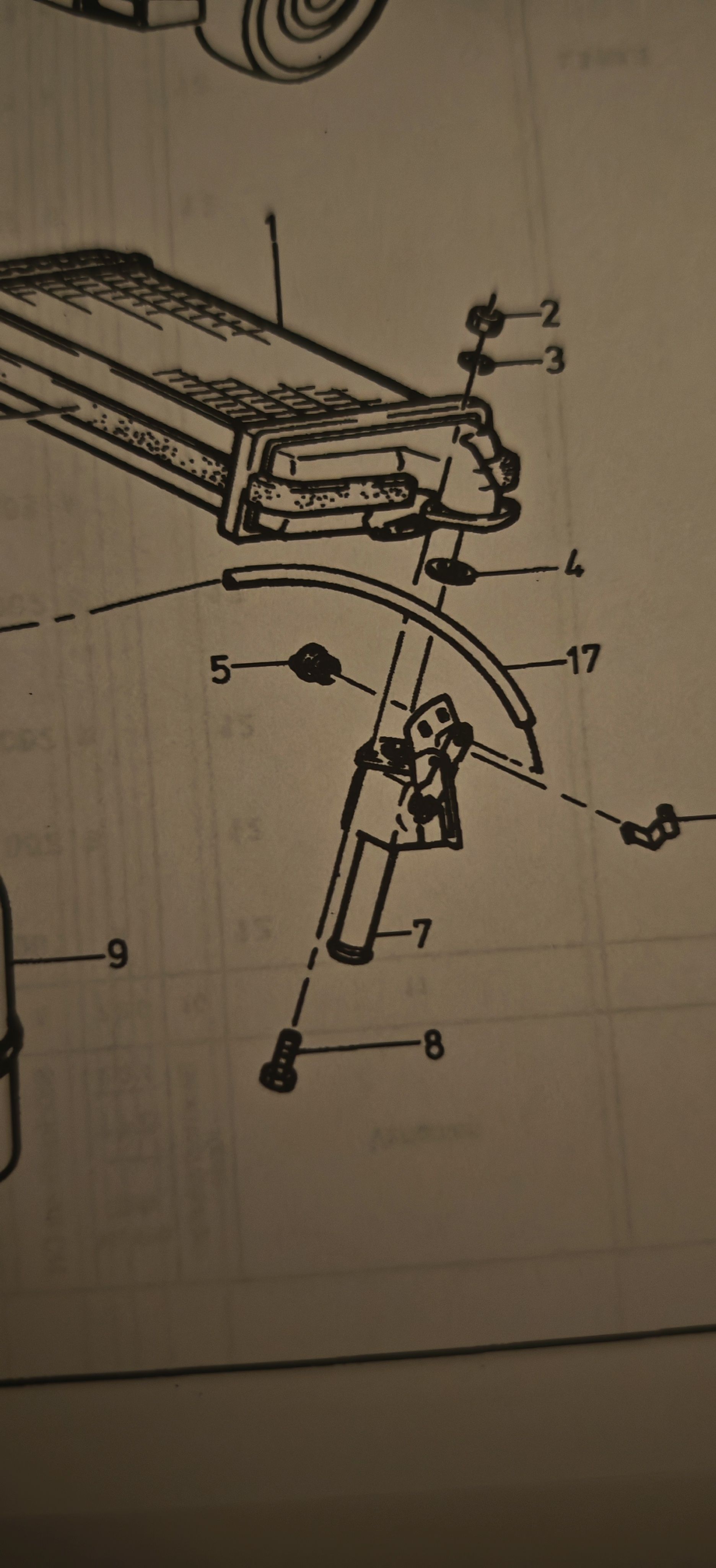

Bei meinem Fahrzeug BR435 läßt sich die Heizung nicht drosseln. Natürlich habe ich gehofft das nur der Mechanismus zum Verstellen irgendwo ausgehängt ist. Also Armaturenbrett demontiert (hatte sowieso noch elektrische Probleme bzw. Umbauten) und kontrolliert. Leider lag ich mit meiner Vermutung falsch.
Nächste Vermutung war dann das vielleicht Vor- und Rücklauf vertauscht sind. Wenn ich mein Werkstatthandbuch richtig deute ist der Rücklauf der äußere Anschluss und der Vorlauf der Innere. Wenn die Schläuche richtig angeschlossen sind, so wäre am Abgang beim Temperaturgeber für die Kühlmitteltemperaturanzeige der Vorlauf für den Wärmetauscher. Ist das korrekt?
Ich gehe jetzt davon aus das mein Regelventil defekt ist. Wie wahrscheinlich ist ein Defekt an diesem Ventil?
Hat einer von Euch dieses Ventil schonmal getauscht? Laut Teileinformation gibt es das Ventil einzeln (A 000 835 26 20). Leider findet sich im Werkstatthandbuch darüber nichts. Was eventuell ein Hinweis ist, es wird beim Tausch des Wärmetauschers aufgeführt das die Heizungsanschlussstutzen abzuschrauben sind. Ob da aber nur die Stutzen demontiert werden oder auch das Ventil dabei ist, darüber gibt das Werkstatthandbuch keinen Aufschluss und auf dem nächsten und letzten Bild ist der Wärmetauscher am oberen Bereich abgeschnitten.

Hallo Zusammen, habe ein ähnliches Problem. Allerdings schließt bei mir das Ventil gar nicht mehr. Hab es ausgebaut und getestet.
Das Ventil hat die Teilenummer z 36 837 009 F. Kann mir jemand sagen wo ich ein Ersatz her bekomme.
Gruß Sandro
#577191
Hallo Sandro,
die von Dir genannte Nummer sieht nicht nach einer typischen MB-Ersatzteilnummer aus. Vielleicht würde die Originalnummer von MB etwas weiterhelfen oder von welchem Hersteller diese Teilenummer sein soll.
#577198
Hallo Jürgen,
die Teilenummer stand direkt auf dem Bauteil. Hab mal im inder MB Ersatzteilliste geschaut. Sollte die Nummer 0008352620 sein. Zumindest steht das bei Position 7. Hab die Bilder aus dem Teilekatalog mal hinzugefügt.
