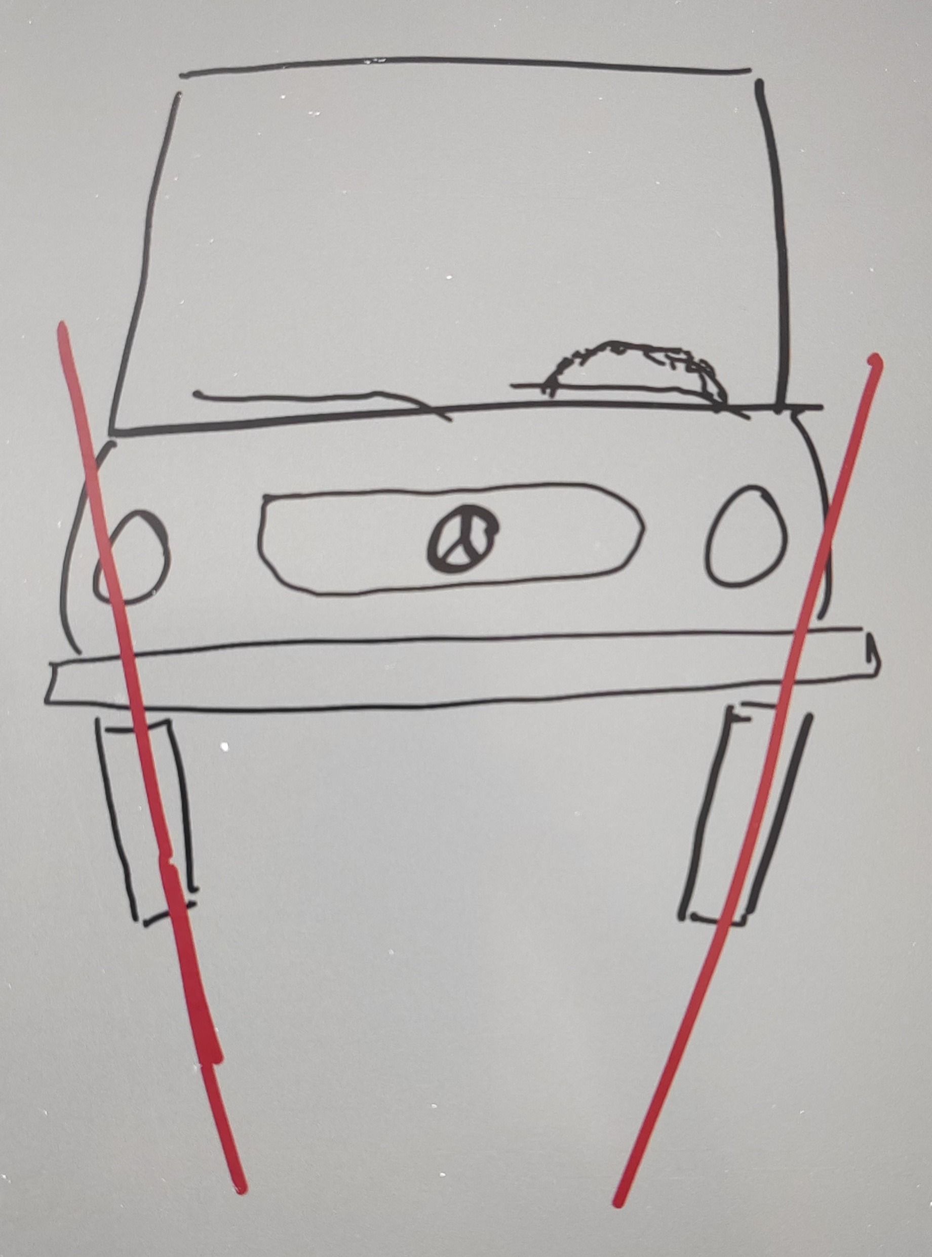

Ist das "schlimm" wenn die Vorderräder "schrägstehen"?
Bei mir sieht das ein bisschen so aus, wie bei den alten Tatra-LKWs: unten stehen die Räder mehr zusammen als oben.
Kann man da was nachjustieren? Oder woran liegt das, dass das nur vorne so ist? Ist da ggf. was nicht ganz richtig?

Als Radsturz bezeichnet man Die senkrechte Lage der Achsschenkelbolzen quer zur Fahrtrichtung. Die sind beim Unimog oder besser gesagt bei allen Starrachsen konstruktionstechnisch unveränderbar vorgegeben. Vorlauf/Nachlauf ist die Lage längs zur Fahrtrichtung. Die ändert sich beim Unimog beim Ein/Ausfedern mit dem Drehpunkt um die Schubkugel. Einstellbar ist lediglich die Spur/Vorspur/Nachspur.

nein, dafür gibt es WHB und Tabellenbuch, : 1°45´ positiv,
