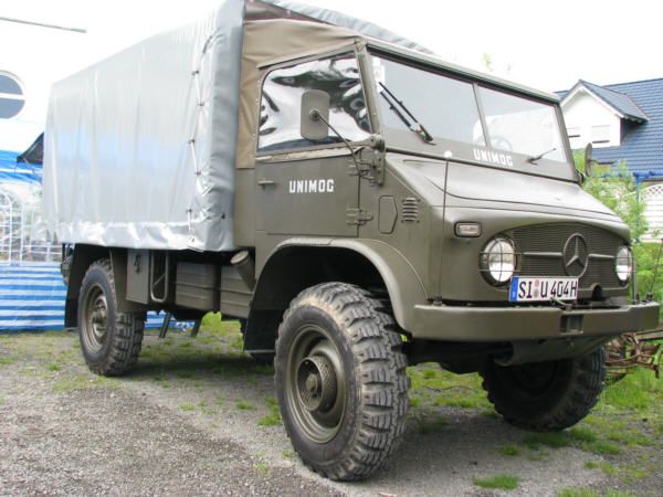

hab da mal eine frage zu den ganzen dachformen die es beim 404s gibt welche welche ist.
Belische Arme, Schweizer Arme, Deutsch?
mein Verdeck ist eher wie eine LKW plane kein stoff un oben gerade ist das die schweizer vesion?
wen ich es recht weist da wo oben wie ein keil ist ist die Belgische oder?
und dan gibt es noch welche aus Segeltuch.
hat da jemand eine übersicht was was ist, und wie ist das bei dem Verdeck mit keil innen aufebaut?
Gruß Andi

Hallo Andi,
meines Wissens gibt es nur zwei Gestängeversionen. Nämlich zum einen die Schweizer Variante, bei der das Verdeck kein "Klappverdeck" ist und das typische Klappverdeck. Letztere wurde bei den BW-Mogs aber auch bei der Belgischen Armee verwendet. Und für dieses Gestänge gab es eben verschiedene Verdeckstoffe. Kunststoff oder Naturstoff.

Moin,
das ist die Schweizer Version. Dafür benötigst Du ein anderes Gestänge und es ist auch nicht dafür gedacht, geöffnet zu werden.
Als Plane habe ich das Cabrio-Verdeck auch noch nicht gesehen. In einer anderen Ausführung habe ich mal eines beim Hersteller in Frankreich gekauft, welches aus dünnerem Stoff als die BW-Version bestand. Die Belgier haben die deutschen Cabrios übernommen und am Verdeck meines Wissens nichts geändert.
Bei NOS-BW Verdecken tauchen immer mal wieder welche auf, bei denen der Streifen mit den Gurten innen (die um die Stange gegurtet werden) an einer falschen Stelle genäht ist, da muss man aufpassen und am besten beim eigenen Mog vor Kauf anlegen.
