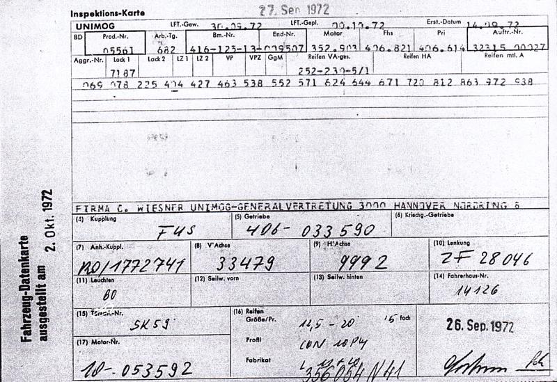

Hallo Unimog Freunde,
mir ist heute die Inspektions Karte von meinen Unimog in die Hände gefallen.
Kennt einer von euch die Zahlencodes für die Sonderausstattung?
Wer kann mir sagen welche Übersetzung die Achsen haben?
Gruß Stefan

Danke für die schnelle Antwort.
Leider komme ich mit den Achsen (Punkt 8. 33479,Punkt 9. 9992) nicht weiter.
Hat jemand eine Ahnung welche Übersetzung die haben?

Hallo Stefan
da für die Achsen keine SA gelistet ist, wird wohl die Serienübersetzung von 6,53 verbaut sein, mit langer Achse kommst du eh nicht auf den Berg :wink:

Hallo Helmut,
so hoch ist der Berg auch nicht.
Ich habe noch die Nummer von den Achsgehäusen.
4163510415

Hallo Stefan
solange nicht die SA 352, 353 oder 354 aufgeführt sind, gehe ich von der Standardübersetzung aus. Die Achstypen beginnen mit 737 bzw 747, die Gehäuse-Nr hilft da nicht wirklich.
