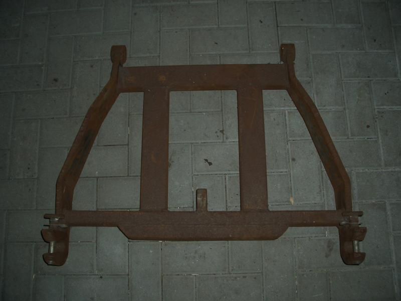

Verfasst: 11.09.2012, 19:06
von mog-marty
Servus Marco
Anbei ein paar Bilder vom FKH
Werde morgen mal wegen der Maße schauen
Gruß Martin

Verfasst: 15.09.2012, 18:28
von mog-marty
Servus Marco
Habe noch ein paar Maße für Dich
Also der Ausgangspunkt ist die Anbauplatte ( original Befestigungspunkte)
Die Schwinge geht ca. 200 mm nach unten und ca. 800 mm nach vorne ( plus die Unterlenkerhalter)
Der Oberlenker wird ca. 400 mm höher befestigt
Der Hydraulikzylinder hat einen Hub von ca. 150 mm
Gruß Martin
