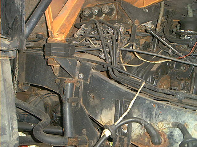

Ich mache dir mal ein paar Bilder vom 417, dann siehst das genauer.

wie sieht´s mit den angekündigten Bildern vom 417 (Hydrauliksteuerblock)
aus ? Ich möchte meinen 406 nämlich umrüsten,nur weiss ich noch nicht wie die Anordnung sein muss (Steuerhebel rechts neben dem Fahrersitz, steurblock unter der Kabine ). Hier würden ein paar Bilder doch sehr weiterhelfen.
Im Voraus vielen Dank.
Gruss Andreas
Verfasst: 11.10.2004, 22:57
von Helmut Schmitz
Die Blider sind in der Gallerie unter Baureihe 417 zu finden.
Das Fahrerhaus ist beim 417 um ca 5 cm höher gesetzt, es sind einfach noch ein paar Gummiblöcke unter die Lagerung gepackt.
