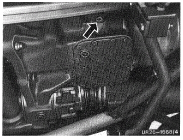

:?: Hallo zusammen,
kann mir jemand sagen wo und wie man am 417 Getriebe den Ölstand misst.
Vielleicht kann jemand einFoto machen oder so denn einen Ölmessstab habe ich keinen gefunden.
Danke

Beim 417 habs es je nach Baumuster 2 verschiedes Varianten:
Variante 1: Wie beim UG2/27 befindet sich der Getriebeölmessstab an der in Fahrtrichtung gesehenen rechten Seite am hinteren Ende des Getriebes. Zur Kontrolle am besten die Pritsche anheben und unterstellen.
Variante 2: Wenn du das große Glück hast einen der wenigen 417.106 zu besitzen, dass hast du keinen Messtab mehr, sondern nur noch eine Kontroll- & un Einfüllschraube, die sich ebenfalls an der rechten Seite des Getriebes befindet. Der Konstrukteur, der für die Positionierung des Schraube verantwortlich, gehört meiner Meinung nach gekündigt. Sie liegt nämlich genau in der Mitte des Rahmenens und ist somit super besch..... zu erreichen.
Wenn du nur Kontrollieren muss gehts noch halbwegs, aber wehe du muss das Getriebe mit einer neuen Ölfüllung versehen; geht nur mit Trichter und Schlauch und bei der Viskosität von Getriebeöl hast du sicherlich keinen Streß.
Werde morgen am Abend ein Bild von der Einfüll und Kontrollschraube einstellen.
Bitte sag uns noch deine Fgst-Nr.!
MfG Clemens

Hallo, den messstab wirst du lange suchen, da gibts gar keinen! Welches Getriebe willst du denn kontrollieren? Hauptgetriebe, Differentialgetriebe, Radvorgelege...? Kann dir fotos von den jeweiligen Einfüllpunkten (gleichzeitig Füllstandkontrollpunkten) machen. Wenn du n handbuch von dem mog hast kannst du es auch dort nachschlagen.

Das stimmt so nicht! Es gab beide Varianten beim UG2/30(in allen 417 verbaut), wie oben von mir beschrieben.
Vielleicht hat dein Mog schon ein Tauschgetriebe drin, denn da gabs nur mehr das mit der Einfüll- & Kontrollschraube.

Ölstandkontrolle ist beim UG2/30 nur noch mit Kontrollschraube möglich.
@ Clemens
diese technische Änderung ist beim 417 bereits in der Vorstellung der Neutypen 1988 beschrieben als auch beim 440/441 bereits 1987.
