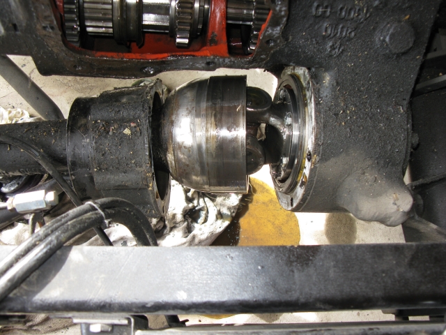

separater Ausbau funktioniert, aber
- Du brauchst Haende wie ein Frauenarzt
- Du kannst die Kardanwellen nur abflanschen (am Getriebe) wenn Du mit zwei Fingern zwischen Schubkugel und
Gehäuse greifst und
- Beim Ausbau nach unten(!) Vorderachse und Hinterachse auseinanderziehst, soweit dass Du die Schrägstellung der Achsrohre bis zur Horizontalen und weiter bringst.
Ich habe es beim zweiten Mal als einfacher empfunden, das Fahrerhaus abzubauen und alles kpl. nach oben herauszuheben

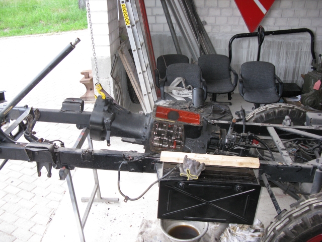

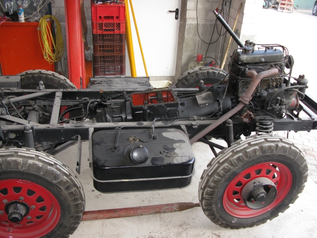

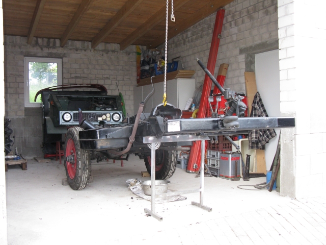

wie du sicher schon mitbekommen hast, bleibt auf dem Wuppertaler Unimogtreffen schon mal was zurück. Diesmal ist das aktive Unimoghilfe für einen Freund, kurz Getriebeworkshop.

der Ausbau ist noch die einfachere Aktion beim Getriebetausch mit aufgebautem Fahrerhaus. Und das mag was heißen...
Beim Einbau bräuchte man zwei weitere Gelenke an der Hand sowie 30cm lange Finger, um die oberen Schrauben in die Kupplungsglocke stecken zu können. Und die Montage der Schubkugel ist ebenfalls nur unter Lebensgefahr für die Finger möglich.
Eigentlich müsste man sagen, nur für geübte Unimog-Schrauber empfehlenswert. Aber eben diese schrauben aus verständlichen Gründen Fahrerhaus und Motor ab. Spart einiges an Nerven und Schrammen.

Für Pritsche und Fahrerhaus komplett abbauen habe ich (ohne Hilfe) knappe 3 Stunden gebraucht.
