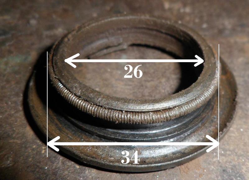

Hab alle vier Dämpfer zerlegt und gereinigt, keine Ahnung wie so viel Schmodder da rein kommen kann.
Dichtungen habe ich soweit zusammen oder bestellt.
Nur bei den Wellendichtringen bin ich mir nicht sicher. Hast du allseits gummierte Wedis genommen oder mit Blechrand?
Von wo hast du die Wedis bezogen? Ist wohl keine Din Größe.

Moin Andreas,
geh einfach davon aus, dass Du in den Dämpfern noch (zumindest Reste)
der Original-Füllung gefunden hast. :wink:
Ob Gummi der Blech, ist meiner Meinung nach sch....egal.
Woher? Muss ich erst nachsehen (morgen).
Welche Durchmesser hatten "Deine" Wellen???

Danke fürs nachsehen. Meine Wellen haben alle vier 26mm Durchmesser.

Dafür habe ich nun erst einmal meine beiden "Ersatz-Hebeldämpfer" (Danke Achim) zerlegt.
Hat irgend jemand in der Zwischenzeit eine Bezugsquelle für Wellendichtringe dieser Bauart gefunden?
