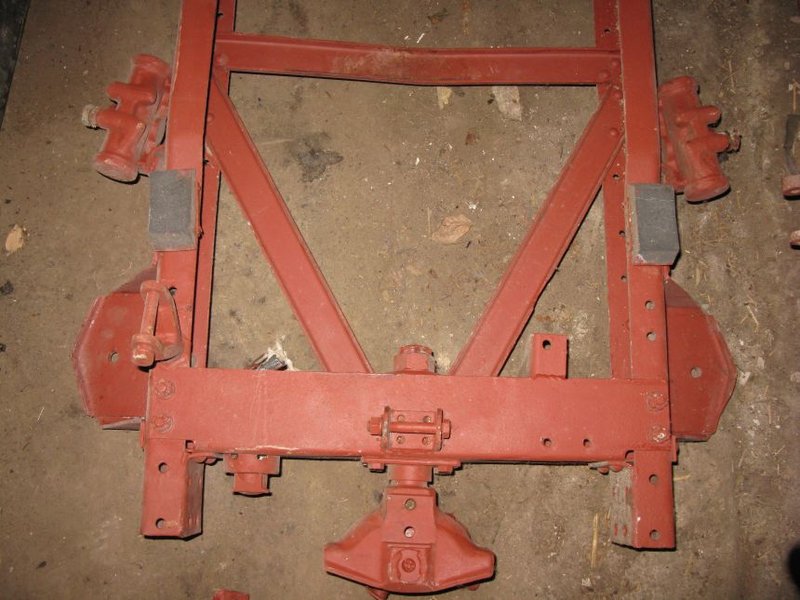

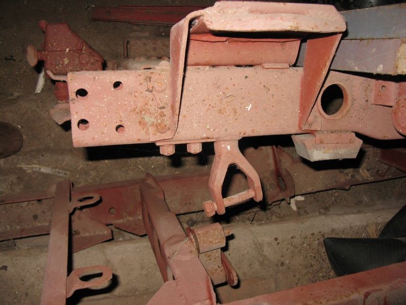

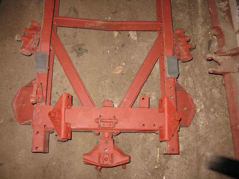

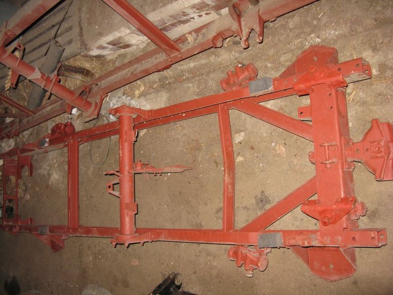

hallo Christoph,
wieder ein wichtiger Hinweis: gabelförmige Aufnahme für Panhardstab.
Dann weiss ich auch, wo ich suchen muss und wie es zusammengehört:
Stimmt das so? Oder gibt es noch andere Teile zur Lagerung pneumatischer HKH Hubwelle.
Natürlich muss der Lagerbock mit dem Schmiernippel auf die andere Seite.
Beim 411er ist mir schon aufgefallen, daß die ganze Hubwelle mit Fett gefüllt werden muss um die andere Lagerseite zu versorgen.
Habe es dort mit einem 2ten Schmiernippel modifiziert und die hohle Hubwelle mit einem Kunststoffstab gefüllt.
