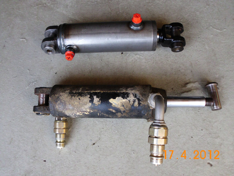

ich habe meinen Zylinder für meinen 411er von der Firma Chapel in Rendsburg nachbauen lassen. Hat mich Anfang 2012 Brutto 267,75 Euro inklusive Versand gekostet. Kommunikation war super. Zur Qualität kann ich nichts sagen. Ist auf jeden Fall noch dicht und hebt.
Die Bolzen habe ich aus 42Cr4 selber gemacht und werden jährlich einmal raus genommen, gesäubert und neu eingefettet.

Hallo, ich habe den Hydraulikzylinder Heckkrafthebers bei meinem Unimog 411
Baujahr 1962 ausgebaut und will diesen abdichten. Es gibt jetzt folgende Probleme:
Trotz aufschweißen einer Schraube auf den Bolzen für die Aufnahme lässt dieser sich nicht drehen und rausziehen. Ist dieser noch extra gesichert
Der Hydraulikzylinder lässt sich nicht wirklich zerlegen. Weiß jemand den Hersteller und Typ von diesem Hydraulikzylinder und wie dieser zerlegt und abgedichtet wird? Ein Aufschrauben scheint nicht möglich zu sein da alles verschweißt aussieht.
Wo ist ein Dichtsatz erhältlich?

Hallo Herbert,
Der Bolzen ist nicht extra gesichert. Eine Möglichkeit, austreiben: In der Befestigung (U-Schiene) ein etwas größeres Loch bohren und den Bolzen mit einem Dorn austreiben.
Der Zylinder muss zum reparieren, die "Schweißnaht" (Vorn wo die Kolbenstange austritt) abgedreht werden.
So V- Förmig, bis die Schweißnaht weg ist, das Vorderteil ist in dem Zylinder eingesteckt und dann verschweißt worden.
Man sieht beim abdrehen genau wenn die tiefe erreicht ist und die beiden Teile getrennt werden können.
Dazu ist die Gabel zu entfernen (ist mit Körnerschlägen gesichert) dann die Stange im Futtereinspannen.
Hinten zusätzlich ein Bolzen mit Zentrierloch für eine Mitlaufende Körnerspitze einsetzen.
Durch druck mit dem Reitstock dreht sich der Zylinder mit.
Die Nutenringe/Kolben u. Kolbenstange u. Abstreifring sind bei einem gut sortierten Hydraulikhandel zu beziehen.
Nach der Reparatur die Kolbenstange ganz einschieben u. dann im Pilgerschritt (im Kreis immer gegenüber schweißen) wieder zusammenschweißen

von Unimog_Danny
Hallo Herbert,
hab mir einen neuen gekauft.
War unterm Strich die schnellere und günstigste Lösung.
