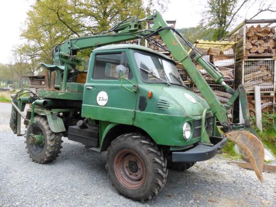

ich bin neu hier und habe seit Sonntag auch nen Unimog 411, und wollte meinen Senf mal dazu geben, bzw. ein Bild von meinem Klaus Kran dazu packen, keine Ahnung welches Model das genau ist...

von UFH
Hallo Schönwetterfahrer,
Vielleicht gibst du noch deinen Namen an, das machen hier alle so.
Dein Mog sieht sehr gut aus, schöne Patina und fast keinen Rost oder Dellen. Sehr schönes Fahrzeug, Daumen hoch :wink:

von blausteken
Hallo Martin,
dank der PN kenne ich Deinen Namen, willkommen bei den Unifizierten.
Schönes Fahrzeug :spitze
Deine Art des Baggeraufbaus(befestigung) kannte ich bisher nicht.
Als Beispiel für den Klaus Bagger (HK1A) (wahrscheinlich) 411 geschlossenes Fahrerhaus langer Radstand habe ich im Netz folgenes Bild gefunden:
Befestigt mit 8 Hakenschrauben an der festen Pritsche
und dann gibt es noch, wahrscheinlich zusammen mit dem verstärkten Rahmen (ab 411a Serie) den HK1A den Christoph (Optimog/KLAUSI) fährt.
Seine Erlaubnis vorausgesetzt:
Am Rahmen befestigt, wie auf dieser Zeichnung:
Bei Dir befindet sich der Bagger auf der Pritsche, die aber nicht die feste zu sein scheint, wie ist er den befestigt?
