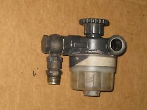

die Handpumpe ist zugepresst, da ist nichts zum Erneuern. Die Handpumpe zieht dann Falschluft und muss erneuert werden, kostet allerdings nur ein paar Euro.
Ich habe die Handpumpe vom Atego (A0000908650)angebaut, diese besitzt ein größeres und herausnehmbares Filtersieb und kann direkt am Tank angebaut werden, was das Entlüften wesentlich bequemer macht. Die alte Handpumpe an der Einspritzpumpe kann dabei alles so bleiben wie es ist.

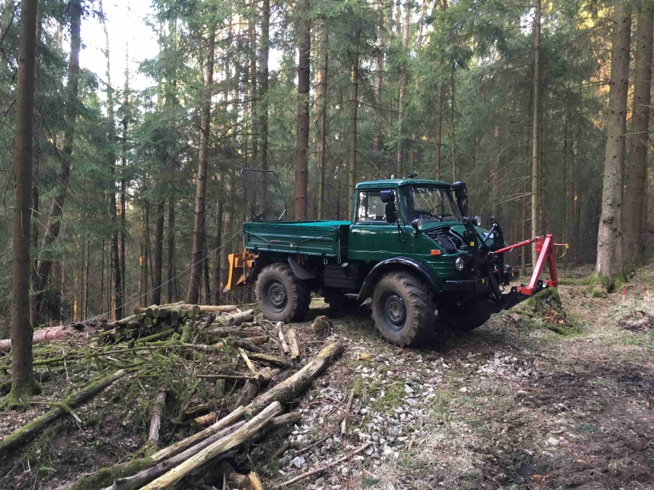

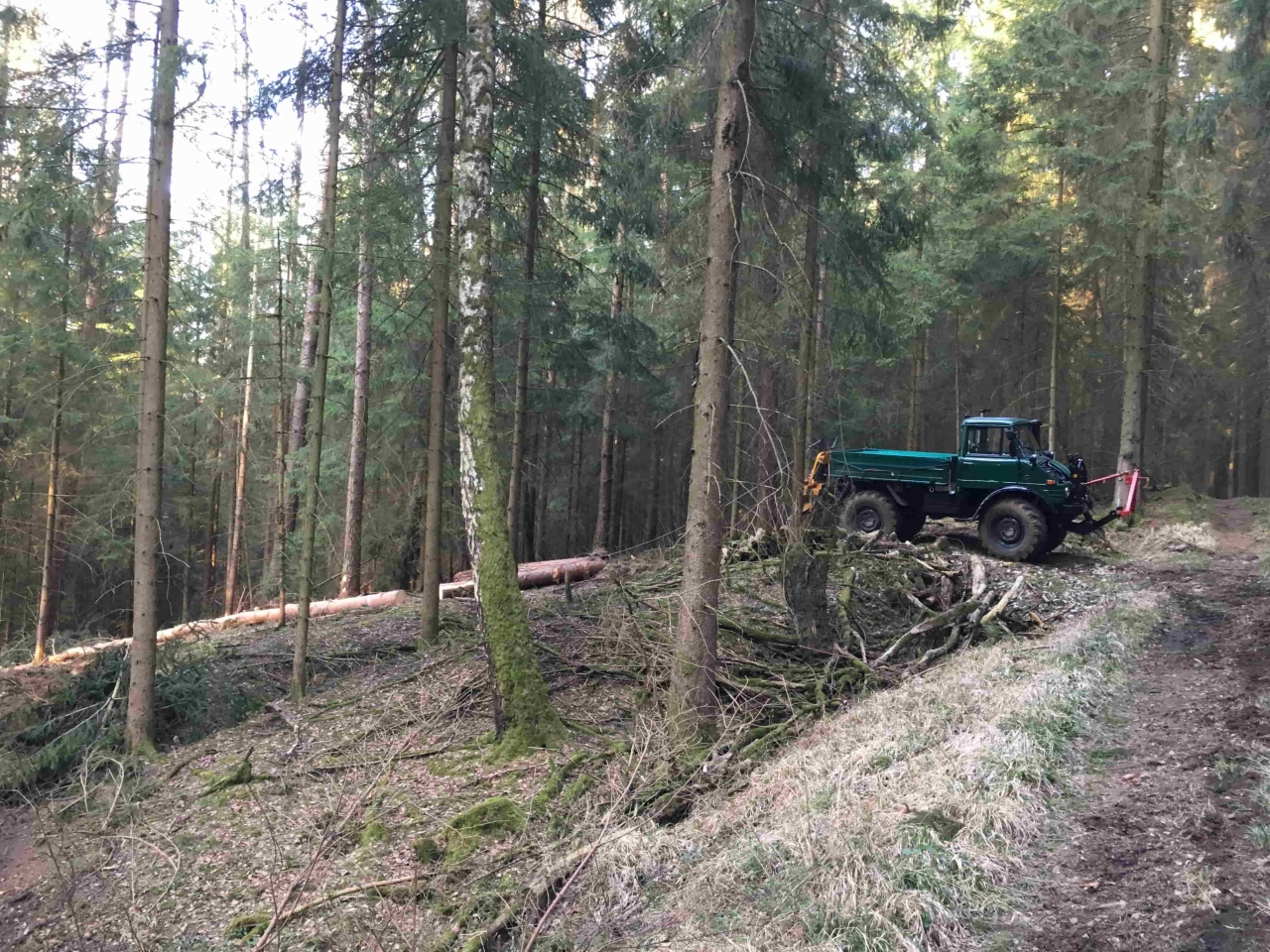

hier die Bilder vom kranken Mog allein im Wald. Was man nicht sieht, wie steil es genau hinter dem Mog nach unten geht. Da ist ein recht ordentlicher Graben. Ach ja, Roland..."Blasen an den Fingern" habe ich auch - die sind aber zwischenzeitlich "offen" :). Na ja, "dum spiro spero" - solange ich atme hoffe ich, oder "gebe niemals auf"!
