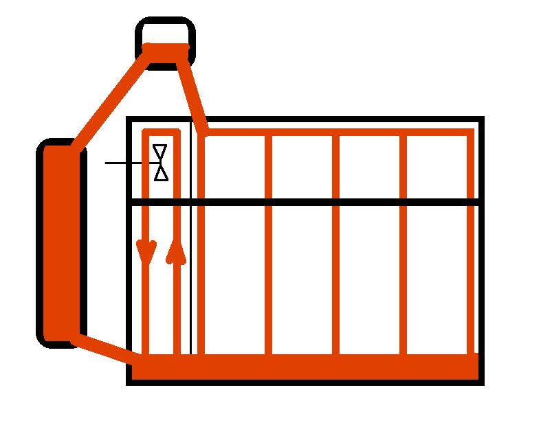

die Pumpe saugt in der hinteren Kammer das Wasser aus den Kanälen im Block und drückt es vorn wieder dorthin zurück.
Im vorderen Bereich wird deshalb der Druck etwas größer sein, als im Hinteren.
Somit kann dort keine Luft aus dem Kopf eintreten.
Das Gegenteil müsste der Fall sein.
Das Wasser drückt einerseits nach unten in den Block, andererseits durch die Bohrung in den Kopf.
Also ist das Ganze kontraproduktiv, da die Umwälzung gar nicht mehr gewährleistet ist.
Berichtigt mich, wenn ich einen Denkfehler gemacht habe.

eigentlich soll ja nirgends in dem Wasserkreislauf im Motor Luft sein.
Wird jedoch ein leerer Motor mit Kühlwasser befüllt steigt in allen Kanälen die Luft nach oben.
Wenn es, wie wir bisher durch Deine Versuche gelernt haben, nur Öffnungen von der Wassrpumpenkammer nach unten in den Block und zum äußerenen Kühlkreislauf gibt, müsste sich eigentlich Luft in den Kühlbohrungen im Kopf sammeln. Hier war meine Vermutung (Theorie), dass über die gezeigte Bohrung diese Luft während dem befüllen in die Wasserpumpenkammer und darüber in richtung äußerer Kühlkreislauf entweichen kann.

die Luft aus dem Kopf entweicht über die Öffnung zum Thermostaten.
Augenscheinlich siehts im Motor so (ähnlich) aus.

leider habe ich ja keinen solchen Motor mehr als Anschauungsobjekt und bin allein auf meine Bilder gestützt.
In meiner Erinnerung geht die Entlüfftungsleitung nur vom oberen Rand der (natürlich im Zylinderkopf befindlichen) Wasserpumpenkammer zum Thermostat.
