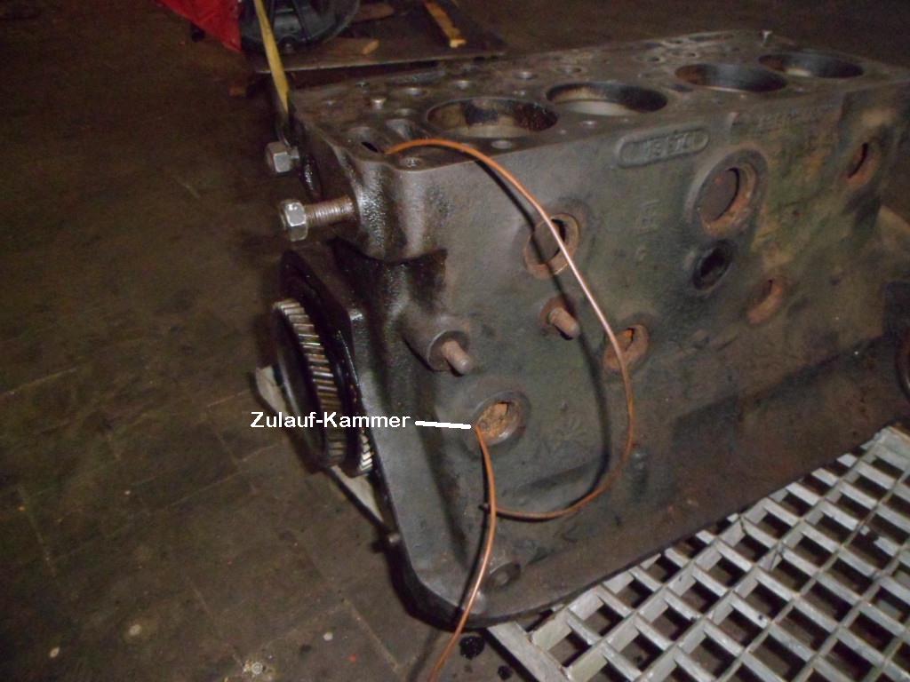

um die letzten Ungewissheiten aus zu räumen, habe ich den OM 636 Block nochmals aus der Ecke geholt, und alle Froststopfen entfernt, um mit Hilfe eines Kupferkabels seine Kühlkanäle zu erkunden.
1503
1504
Neues ist dabei nicht zu Tage gekommen, alle Kanäle sind untereinander verbunden.
Hier eine Zeichnung der kleinen Kammer hinter dem Wassereinlaufstutzen. (vom Kühler kommend)1505
Somit ergibt sich für mich folgendes Bild:
1506

die kleinen 5mm Kanäle erklären warum statisch alle Kühlkanäle im Block mit einander verbunden sind.
Dynamisch, also wenn die Wapu läuft sind sie aber vermutlich zu vernachlässigen.
Konntest Du im Rest des Blockes ermitteln ob z.B. unten ein durchgehend gleichmäßig dicker Kanal ist oder ob es vielleicht doch mehrere Kanäle sind die wieder nur durch 5mm Leitungen untereinander verbunden sind.

was verstehst Du unter "unten"?

das ist natürlich sehr schwierig zu beschreiben, aber ich versuche es einmal.
Unten am OM 636 Motorblock ist für mich der Rand zur Ölwanne.
Im Gegensatz dazu oben der Rand zum Zylinderkopf.
Da Du ja in den Block Wasser einfüllen konntest welches in Kanälen zwischen den Zylindern nach oben stieg muss es im unteren Bereich eine Verbindung geben.
Diese Verbindung meinte ich
Re: Kühlkanäle im OM 636
Verfasst: 09.01.2015, 20:46
von ret
Witzbold :roll:
Da drinnen ist es duster wie im Bären...... :wink:
Abgesehen davon, dass der untere "Boden" ja nicht plan ist, und die Froststopfen derart angeordnet sind, dass man nicht "quersehen" kann, siehts da drinnen in etwa so aus:
1507
Somit gibts dort keine Verbindungen. :)

Es wird Zeit, dass Du Dein Kupferkabel um einen optischen Sensor (Kamera) erweiterst.
Oder den neu erworbenen Proxxon nutzt um mal ein paar kleine Schnitte im Block durch zuführen, sogenanntes Reengineering.
Kannst Du die Kupferlitze direkt von Frostöffnung zu Frostöffnung ziehen
