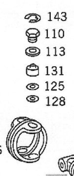

Bei meinem 421.125 Bj. 1972 ist an der linken Doppelgelenkwelle ein Lagerpaar defekt.
Die Lagerbüchse hat einen Außendurchmesser von 32mm und eine Länge von 20,5mm.
Der Innendurchmesser sollte 21mm sein. Beim Händler hat man mir gesagt das es mehrere verschiedene Lager gibt. Weiß jemand welche Teilenummer dieses Lager (Pos.131) hat?
Ein Lager mit der Länge 22,4mm habe ich bei einem Online-Händler gefunden.
Wäre es möglich bei einem solchen Lager auf der hinteren Seite 2mm ab zu drehen?
Allerdings habe ich noch das Problem das der Dorn wahrscheinlich auch schon in Mitleidenschaft gezogen wurde. Und dann wird es mit der Reparatur doch aufwendiger.
Vielleicht hat jemand eine gebrauchte Antriebswelle herum liegen.
