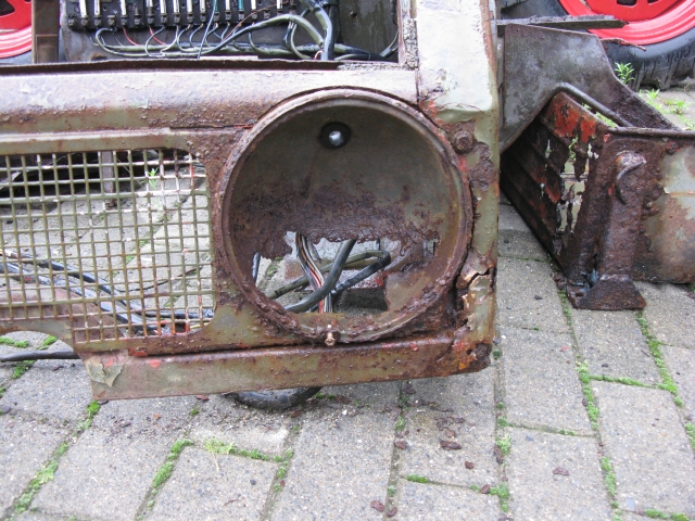

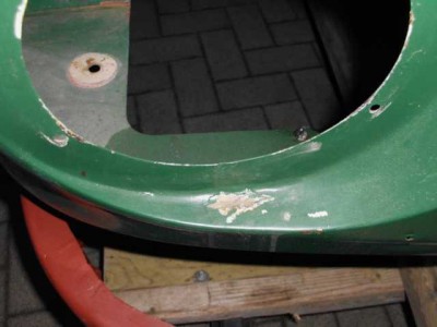

Siehst du Jochen
es gibt doch noch welche aber VW LT da habe ich nicht daran gedacht, aber ich glaube die sind dem ähnlich wie der den du von mir hast. Die Adresse zum Nachfragen hast du ja.
Wie hast du herausbekommen das der Wechsel 1969 wahr, hatte schon diverse Datenbanken durchforstet aber nichts genaues herausgefunden.
Die Unterschiede sehr Ihr hier alte Version 411.117- 411.120 bis 1969 rotbraun
411.120 neue 406 grün
Gruß Ralf-Mirko

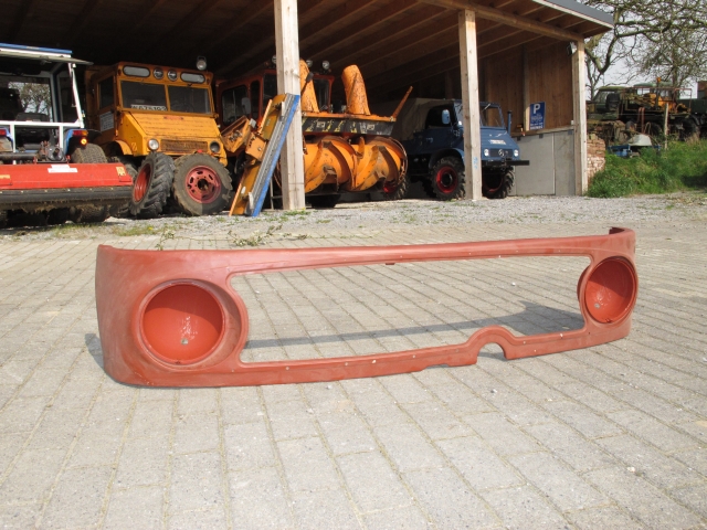

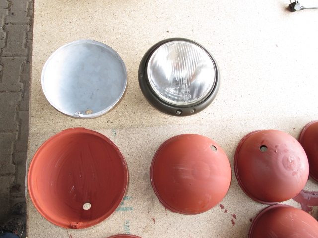

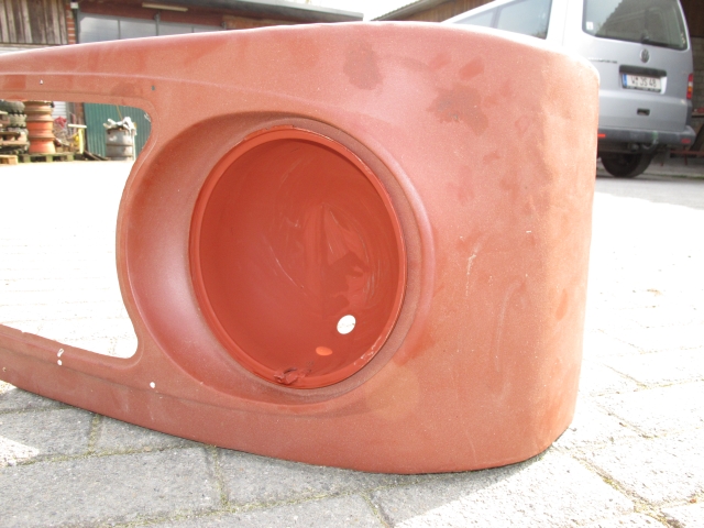

Hallo Freunde,
die Nachfertigung der Lampentöpfe für das frühe 411 Westfalia DvF Fahrerhaus mit eingeschweißten Scheinwerfergehäusen ist gelungen.
Einen Betrieb finden, die Form erstellen lassen und eine kleine Serie aufgelegt.
Hier das Ergebnis:
Frontmaske 411114 (dafür brauche ich die Lampentöpfe)
NEUE Lampentöpfe in ALTES Frontblech 411117 /120 DvF bis Bj.1969 eingesetzt
NEUE Lampentöpfe und altes Muster (grau) neuer Scheinwerfereinsatz 404
Dauer der Aktion ca. 1 Jahr
Jochen
