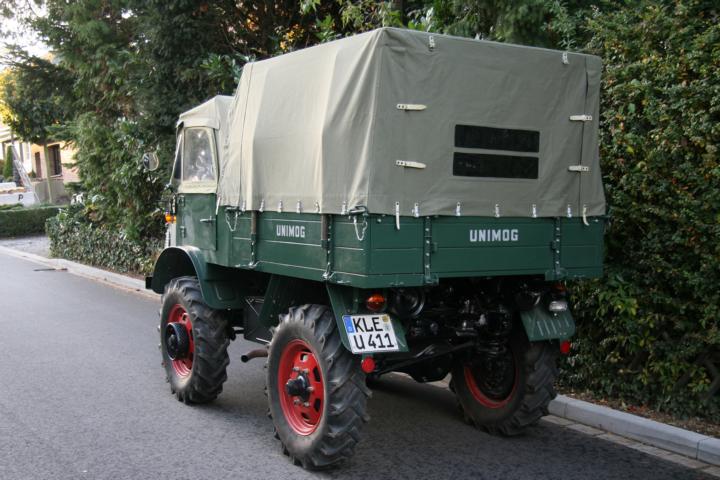

Hier mal ein paar Bilder von meinem Nachbau.
Als Muster stand eine originale Plane zur Verfügung.
Auch wenn es sich um eine hohe Scheibe handelt, besteht die Möglichkeit das Ganze passgenau herzustellen.
Da kann man halt eh nix von der Stange nehmen.

Hallo Jürgen,
sieht sehr gut aus , deine Plane. Erstklassige Arbeit! Und vor allem nach Originalvorlage.
Mein Sattler hatte Probleme den Sandfarbenen Stoff zu bekommen, also habe ich die Version von Jung bestellt und eigendlich gehofft, das er meine Sonderwünsche umsetzt.
