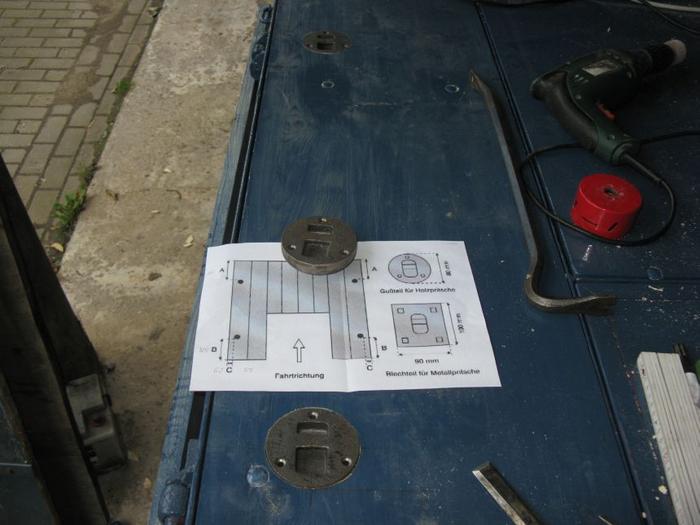

Sind das Nachfertigungen und wo bekommt man die? Ich würde gern irgendwann an die bei meinem 411er fehlenden Borwanderhöhungen ran und möchte das dann auch gleich richtig machen. Doch erst damit werden sie echt "Unimog" ;)

@ Christoph: die Einsätze sind Nachfertigungen von Lukas (lumo9)
