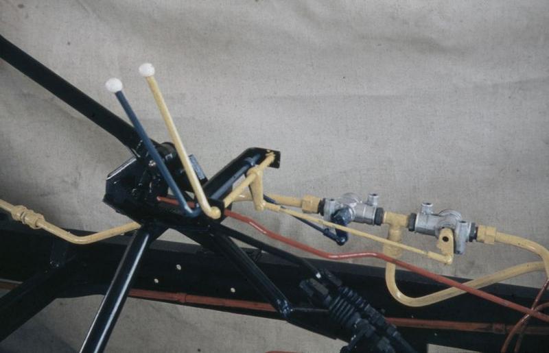

wat sinn des für 2 Hebel in Deinem 2. Foto (an der Mittelkonsole)?
Verfasst: 06.03.2011, 18:45
von doellcus
Christoph,
die kleinen Hebel sind für die pneumatischen Steuerventile. Genialer Einbauplatz!

Genau,
das sind die Steuerhebel für den Fronthubzylinder und den Heckkraftheber oder Kippzylinder Hilfskipppritsche.
Verfasst: 06.03.2011, 19:12
von doellcus
Jochen,
tolle Aufnahme! So seh ich ja gleich, wie ich es einbauen muss :cool:
