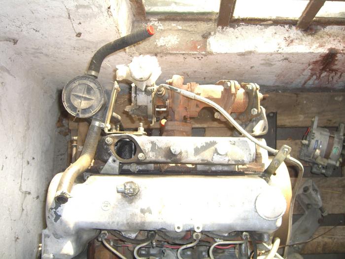

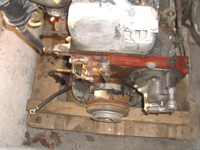

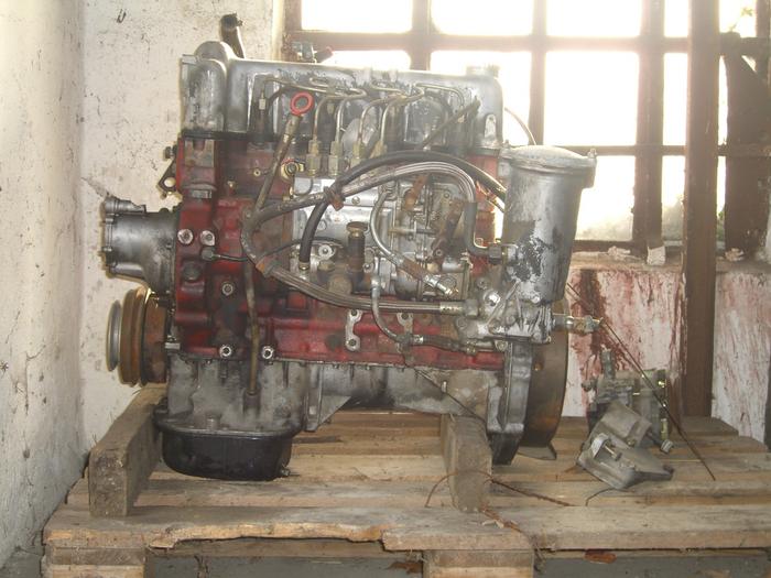

So sieht der Trax Motor aus:
OM616A - Kolbenbodenkühlung -Einspritzpumpe mit Ladedruckeingang
Was mich noch vor Probleme stellt ist der seitlich ausladende Turbo
da brauche ich eine flachere Lösung welche ich mir bei euch hoffentlich abgucken kann. Und den kleineren Turbo für die Leistung im unteren Drehzahlbereich.
Die Anbauteile für Unimogbetrieb dürften sich wahrscheinlich problemlos adaptiern lassen
Auch den Drehzahlbereich würde ich auf den Unimog begrenzen max 3500U/min - derzeit 4400U/min 90PS
Träumenderweise
Jochen

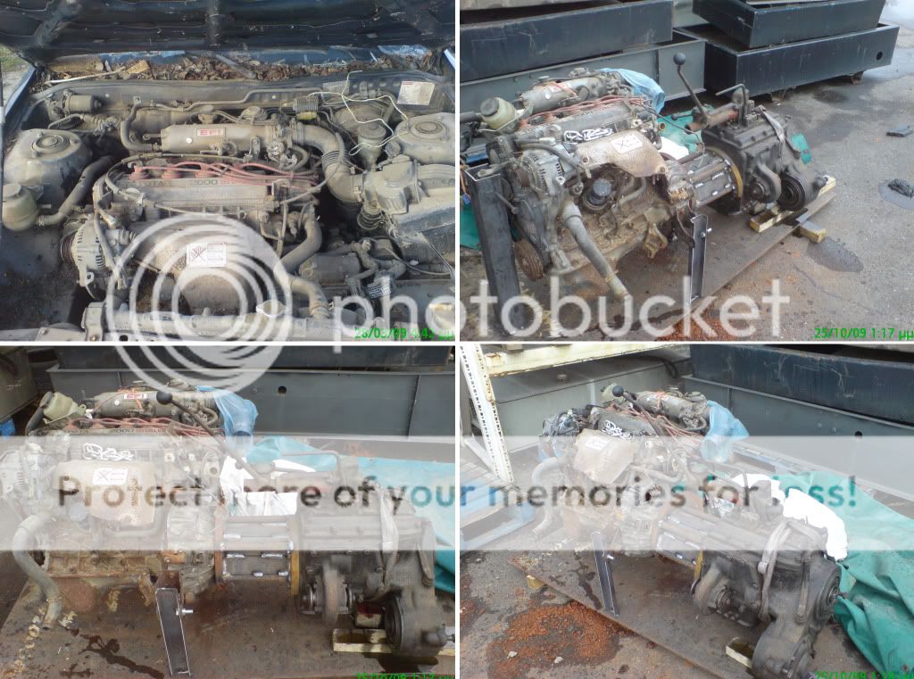

arbeiten im 411-Projekt, ich habe alles fertig installiert ein toyota 2000 (Benzin)-Motor
im noch nicht sicher, wie der Motor läuft,
Hier sind einige Statistiken zwischen 404 und Toyota Motor im foto

Engine: Toyota 3S-FE
Type: Gasoline (petrol), 9.8:1 Compression ratio
Displacement: 1998 cc
Cylinders: 4
Power: 90kw / 123 Horsepower @5600 rpm
Max RPM: 7000+
Max. torque: 169 Nm@4400 rpm (17,23 mkg)
Stroke: 86.0mm / Bore: 86.0mm
Was denken Sie? - What do you think :?:

die Idee mit dem M 180 im 411 wäre ja nicht schlecht, der passt 1:1 an das getriebe, hat von vorneweg schon 82 PS, mit einem anderen zylkopf auch auf einfache weise um die 100 ps.
nur: wohin mit den zwei zusätzlichen zylindern? selbst ich als bekennender pragmatiker mag mir nicht vorstellen , wie ein zerflexter und verlängerter 411 dann auschauen mag, fpui teufel!
wie willst Du den toyomotor im 411 unterbringen? für die füsse und pedale ist so schon kaum platz, hast du schon ein konzept?
