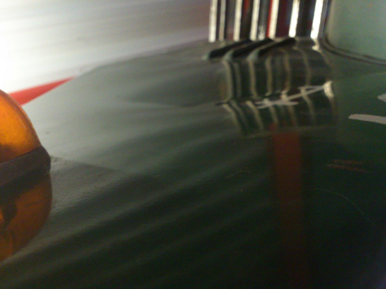

Ok, Danke!
An einer Stelle die ich nachlackieren muss siehts tatsächlich speckig glänzend aus.
http://www.unimog-community.de/phpBB3/g ... ge_id=2708
An einer anderen großen Stelle muss aber Lack mit richtig Glanz hin.
http://www.unimog-community.de/phpBB3/g ... ge_id=2706
