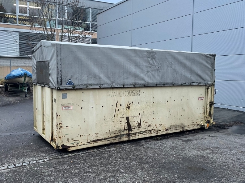

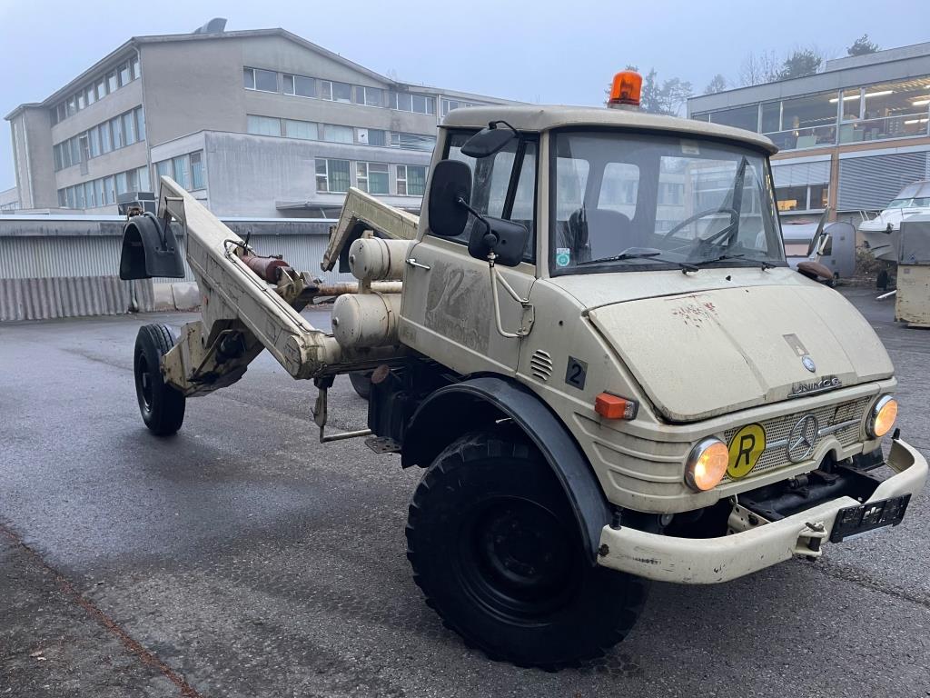

Hallo an alle Liebhaber von eher ausgefallenen Unimogs
Ich darf euch mein neues Projekt für 2021 (und vielleicht auch noch ein bischen länger) vorstellen.
7533
Diesen 416 mit Ruthmann Absetzpritschen- Anbau habe ich in Tirol gefunden und erstanden.
Er diente dort als Werksfahrzeug und pendelte bis 2017 zwischen 2 Standorten.
Es ist ein 416.135 Triebwagen Bj '79,
70Tkm und aus erster Hand :party
(Mit lückenloser Service- und Tüv- Historie)
:trink
Nach einer spannenden Überstellungsfahrt
7534
wird er nun hergerichtet und soll als Transporter für meinen alten Bautz-Traktor,
einen Kleinbagger und ähnliches ein zweites Leben kriegen.

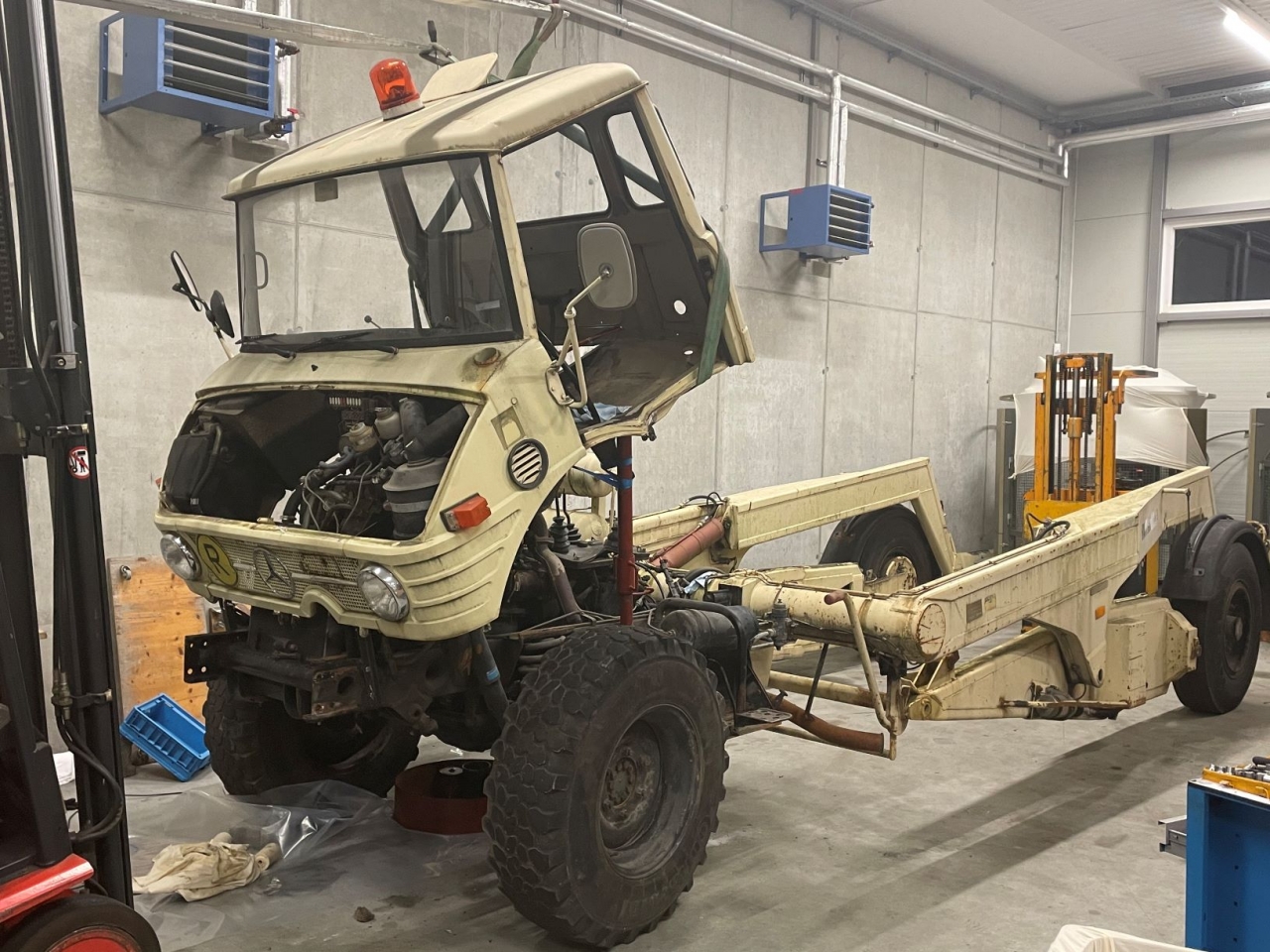

Jetzt ist das Fahrerhaus fast ausgeräumt
7745
fehlt nur noch das Gaspedal und das Motorbremspedal,
beide mit festgegammelten Schrauben
sowie die Frontscheibe....
dann kann's zum Sandstrahlen gehen
Ralph
