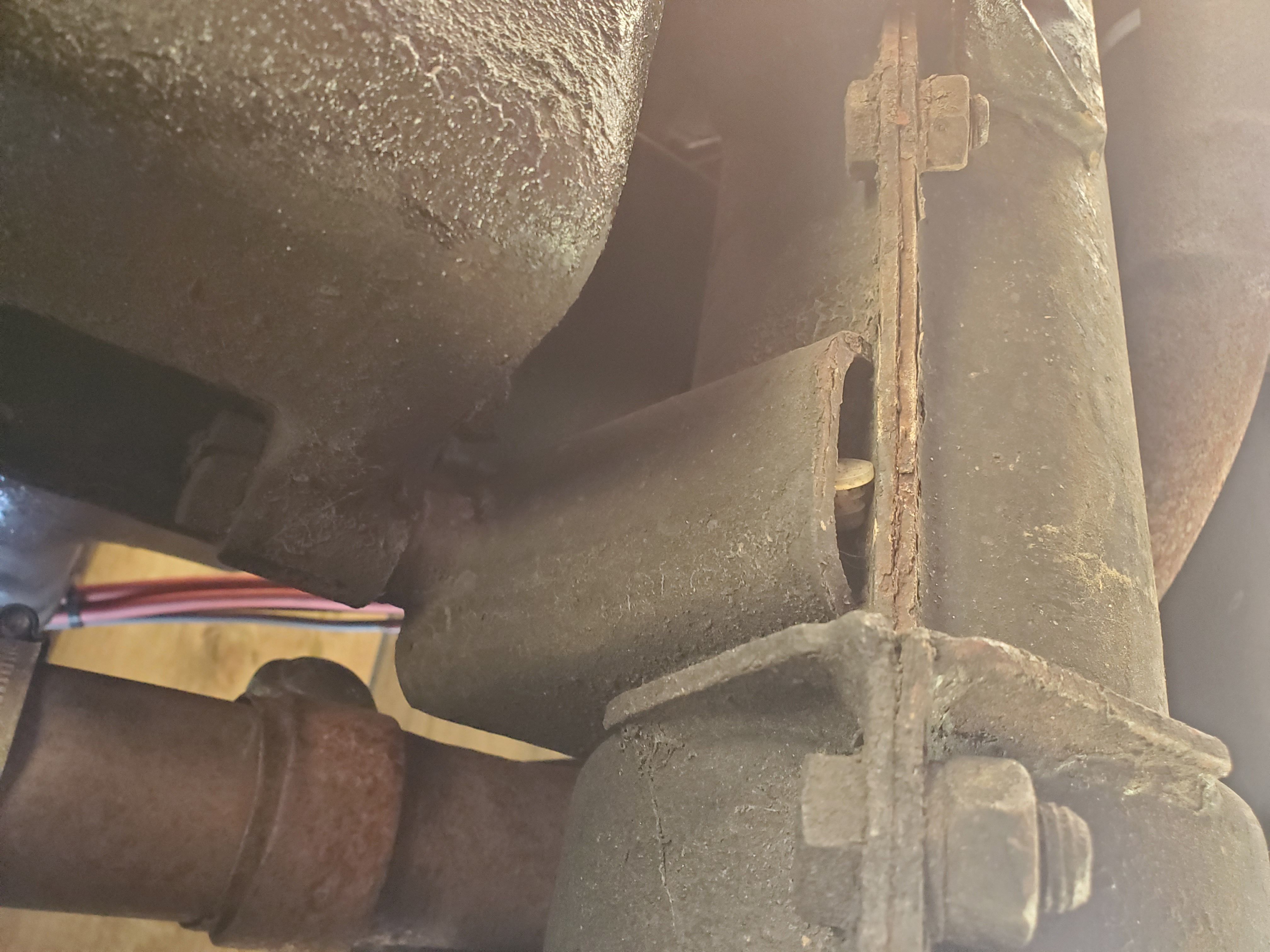

Habe dieses Prachtstueck (Bj. 1964 404.114 mit ca. 15tk. und defektem Motor) gestern abgeholt. In erster Linie brauche ich das Getriebe, ist an meinem 1967 404.113 defekt. Fuer den Rest gibt es auch einen Plan, dazu mehr spaeter (kann den 404.114 hier nur ueber Umwege zulassen da es sich um ein ex-Militaerfahrzeug handelt und die Papiere fehlen).
Am Getriebe des 114 ist mir aufgefallen, dass die Befestigung zur hinteren Quertraverse Sackloecher hat. An meinem 113 sind Durchgangsbohrungen. Weiss jemand, ob es da sonst auch noch einen Unterschied gibt? Sind die Getriebe einfach tauschbar?
