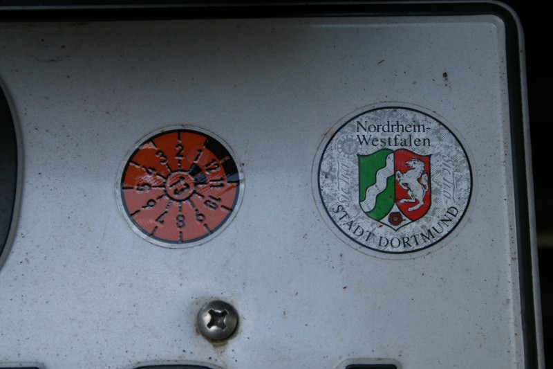

Kommt bei mir wie Weihnachten - nämlich "alle Jahre wieder".
Frag mich, warum man da so ein Freudenfeuer entfachen muss
Is das nich völlig normal, das ein Mog jedes Jahr seinen TÜV wieder ohne Mängel neu bekommt?
Stefan
Stefan

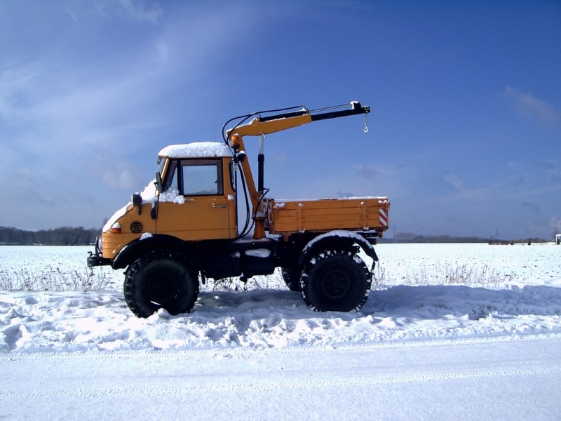

Glückwunsch...
gut das du zwei Jahre Tüv bekommst
stell mal ein Foto ein von dem Mog mit Kran.....der hat doch sicher mehr als 3,5Tonnen,oder:-)?

Hi,
das geht alles mir rechten dingen zu....
Lass den Mog Leer mal 2900Kg haben, dann kommen
noch 150 Kg Kran dazu, also alles im grünen Bereich.
