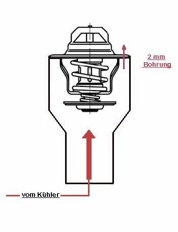

ob und wann ein Th. öffnet oder schließt, ist abhängig von seinen vorgegebenen Werten und davon, dass das Wasser das Thermoelement umspült. (die zu sehende "Spirale")
Somit ist auch die Einbaulage vorgegeben.
1627
Wurde ein neuer Th. ohne Bohrung eingebaut, staut sich Luft unter dem Th. und er öffnet nicht, bzw. erst sehr, sehr spät.
Das Gleiche passiert, wenn sich kaltes Wasser unter dem Th. staut,
oder der Th. verkehrt herum montiert wurde.
Ob, und wann der Th. öffnet, kann man sehr gut prüfen, indem man das Ding zusammen mit einem (Braten)Thermometer in einen Topf mit Wasser schmeißt und die Suppe erhitzt.
Um sicher zu gehen, und zum Vergleich, kannst Du dabei gleichzeitig die Temperaturanzeige (Fernthermometer) testen!!!

Das Prüfen der Bohrung etwas problematisch, da die beiden Hälften des Th. Gehäuses ja "verbördelt" sind.
Es muss auch nicht zwingend eine Bohrung vorhanden sein.
Es gibt auch Th. Einsätze mit einer kleinen Kerbe im Radius um den Durchlass.
