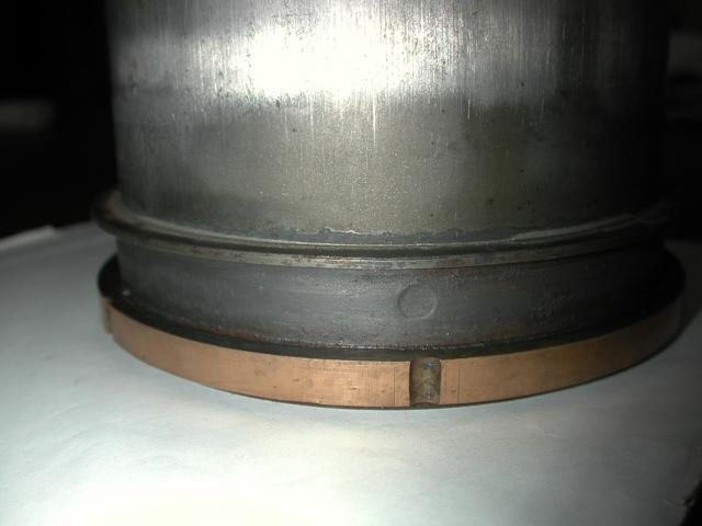

Hallo Unimogler,
ich wollte mal das Projekt angehen, solch einen Kippzylinder "dicht" zu kriegen. Wer hat damit schon Erfahrung, wer hat schon mal diesen speziellen Dichtsatz gekauft? Was ist da alles enthalten? Wie bekommt man die beiden mittleren Stufen auseinander, ist das Blech nur gebördelt?

Hallo Hans,
vielen Dank für die ersten Erklärungen. So ganz verstehe ich aber Deine Ausführungen nicht, da an meinem Zylinder die Dichtung in einer Nut liegt, die nach meiner Meinung nicht weiter auseinanderzubauen geht, das sie seinbar punktgeschweißt ist, siehe Bild. Aus welchem Material wurden denn Deine Dichtringe hergestellt und wie sah das Profil aus. An dem Abstreiffilz hätte ich Interesse.

Hallo Thomas.
Es handelt sich um einen ölbeständigen Kunststoff.
Hab leider die Materialbezeichnung vergessen, kann aber gerne nachschauen oder nachfragen.
Die Dichtungen werden gedreht und dann rauf damit, als ob man einen Keilriemen wechselt ohne den Spanner zu lösen.
Das Profil kann ich Dir hier nicht beschreiben, aber die Hersteller solcher Zylinderdichtungen wollen nur den Innen- u. Aussendurchmesser und die Nuthöhe wissen, und natürlich dass es sich um einen 4 stufigen
Luft-Zylinder mit einem Arbeitsdruck von 8,5 bar handelt.

Hallo Thomas!
Ich habe mal vor einiger Zeit auch einen Zylinder überholt.Für die untere Führung habe ich keilförmige Teflonringe als Meterware anfertigen lassen und passend,keilförmig an den Enden zugeschnitten.Für die obere,schmahle Nut,habe ich O-Ringe in einem zölligen Mass genommen und auch als Meterware zugeschnitten.Orginal sind dort wohl Filzringe verwendet worden,also als Luftabdichtung.Habe den Zylinder mehrfach mit 12 bar abgedrückt,war wunderbar dicht und funktionierte sehr gut.Aussen und innen habe ich die Laufflächen mit Schmiergelflies bearbeitet,Riefen und Rost gingen sehr gut weg.Solltest Du was von dem Teflonband haben wollen,melde Dich.
MfG, Jörg
