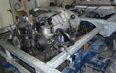

bin gerade dabei die richtige Einbaulage für den 6-Zylinder zu finden. Es fehlt mir allerdings mangels Vergleichsmöglichkeit die original Position des Getriebes, sprich wie schräg ist es ursprünglich eingebaut.
Ich habe noch die Kupplungsglocke und man könnte zwische den zweiten Querträger und die Kupplungsglocke ein kurzes Stück Rundmaterial (Spiralbohrer) durchschieben. Wenn jemand womöglich gerade einen guten Zugang zu dieser Stelle hat, könnte mir bitte diese eine Maß ermitteln, welche Durchmesser an dieser Stelle gerade noch durchpasst.
Es würde mir bei dieser Aktion entgegenkommen, wenn das Getriebe etwas steiler stehen könnte. Habe aber kein richtiges Gespühr wie Weit man es treiben kann. Das Gesamtgewicht werde ich auf jeden Fall unter 3,5 To. halten wollen. Daher meine ich das die Gelenke nicht so extrem sich beugen müssen.

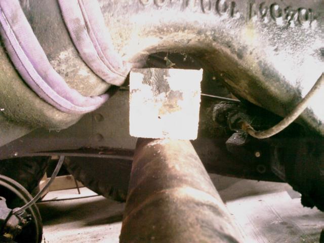

Bei meinen Fotos habe ich etwas für Dich gefunden. Diese Aufnahme endstand beim Zerlegen meines Schlacht-Mogs (U404). Der Holzbalken hat das Maß von ca. 75x75mm.
Morgen versuche ich ein Maß vom Rahmen bis zum Getriebe für Dich festzustellen und zu fotografieren.

Ich denke, dass dein Bild mit der Klötzen von einer Kantenlänge 75 mm eher eine Ausbausituation darstellt. Nach meiner Einschätzung wir das Maß an den engsten stelle 10-20 mm sein.
Es geht wie man sieht eng zu und wie man auf den Bild 1 sehen kann fehlen noch ca. 30 mm damit Getriebe und Motor fluchten. Ich möchte die Auslenkung der Gelenkwelle möglichst klein halten, daher zählt jeder Milimeter.

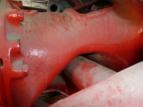

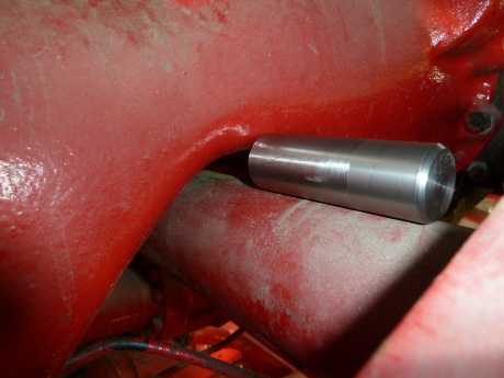

ich bleibe mal hartnäckig und behaupte, dass ein Rundmaterial mit 30 mm (Bild 1) nicht unter die Glocke passt.
Bei dieser Konstellation habe ich maximal ein 12 mm Bohrer zwischen Glocke und Querrohr geschoben bekommen ( Bild 2) und diese hat bereits geklemmt. Ich habe noch eine ausgebaute Glocke und habe ein 18 mm Alurohr auf das umgedrehte Teil daraufgelegt (Bild 3). Mann sieht, dass mindesten um den Rohrdurchmesser die Glocke von Aussen nach innen gewölbt ist.
Ich habe kein M180 sondern ein OM 617 Umbau bei der ich die Aufnahmen gemacht habe, daher kann ich die Originalabstand nicht ermitteln. Deshalb bitte ich darum, den Mindestabstand so wie ich es mit den Bohrer gemacht habe zu messen.

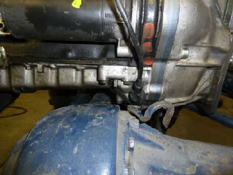

Hallo Zsolt,
heute war das Wetter gnädig. :lol:
Also mein Abstand Querträger und Getriebeglocke beträgt an der engsten Stelle 18 mm. Ich habe noch ein Foto mit einer anderen Messmethode gemacht. Dort ist das Maß 196 mm.
Ich hoffe es hilft dir weiter.
