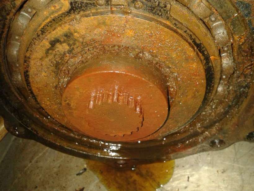

Auch der Antriebsstrang war nicht komplett. Zum Anschluss der Antriebswelle am Getriebezapfen der U406 Hinterachse musste ein Adapter mit der entsprechenden Steckverzahnung angefertigt werden. Die nicht vorhandene Antriebswelle der Vorderachse ist bauähnlich mit der des U421.
