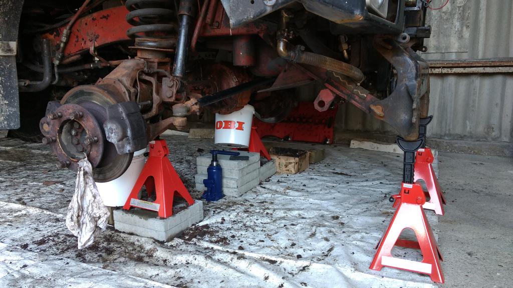

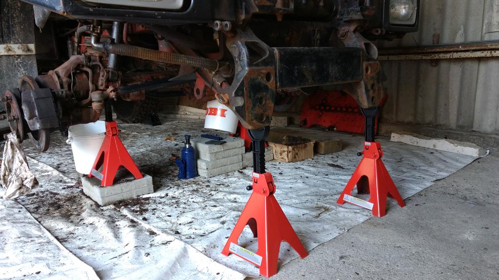

so wie auf den Bilder zu sehen habe ich es gemacht:
Wobei das Verfahren mit dem kleinen (blauen) Heber natürlich den Nachteil hat, das man so wie von Dir beschrieben unter dem Unimog liegen muss.
Bei mir musste ich dann noch Betonplatten unterlegen, weil die Hubhöhe nicht gereicht hat.
Die Unterstellböcke hatte ich soweit wie möglich außen an der Achse, aber nicht unter dem Vorgelege, angesetzt. Den Heber dann etwas weiter nach innen.
Ach die beiden zusätzlichen Unterstellböcke unter der Anbauplatte waren eine reine Vorsichtsmaßnahme, jeder Bock hat sechs Tonnen Tragkraft und zur Vorsicht noch mal zwei zusätzlich drunter gestellt.
Gruß Ingo

Hallo Ingo,
danke für die Fotos. Ich bin mir auch noch etwas unsicher, wo ich den Wagenheber richtig ansetzte (hab meinen Unimog erst ganz kurz). Aus der Bedienunganleitung geht hervor (wie auch hier schon gesagt), dass man auf keinen Fall unter dem Vorgelege ansetzen soll (roter Pfeil). Also Achse ganz außen ginge (grüner Pfeil). Im Handbuch ist auch ne (schlechte) Zeichnung, da könnte man auch vermuten, dass die Stelle mit dem schwarzen Pfeil gemeint ist?
Kannst Du bitte mal einen Blick auf mein Foto werfen ?
Viele Grüße
Steffen
#530205
Hallo Steffen,
denke die grüne Position hatte ich. Halt möglichst weit nach außen. Auf der Vorderachse ist auf der einen Seite eh nicht so viel Platz, denn neben dem Untersetzbock muss ja auch noch der Heber drunter. Das hat bei mir gerade gepasst.
An der Hinterachse bin ich mit dem Untersetzbock auch ganz nach außen gesetzt und habe an den Haltern für die Unterwurfketten angehoben.
Habe leider kein passendes Bild.
Gruß Ingo
