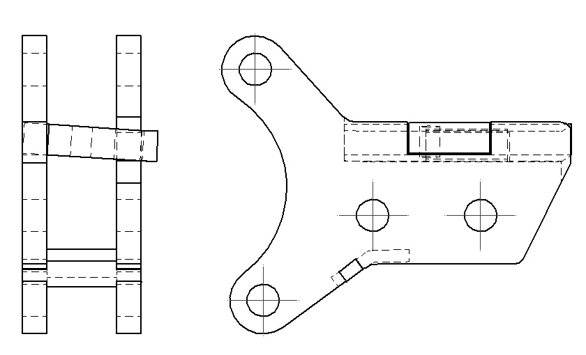

Soll am Unimog 411 ein Lenkhilfezylinder eingesetzt werden, so ist ein zusätzlicher Halter für den Lenkhilfezylinder auf der Fahrerseite (links) erforderlich. Bei den neuen Achsen (411b / 411c) ist die Befestigungsmöglichkeit mit zwei M16 Schrauben serienmäßig vorhanden. Er wird mit zwei Distanzhülsen einfach angeschraubt.

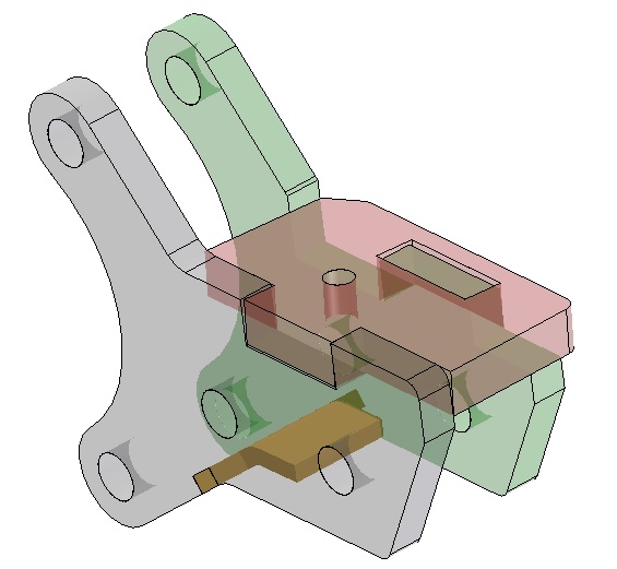

Bei Fahrzeugen mit alter Achse (411 / 411a) ist am Federträger keine Befestigungsmöglichkeit für den zusätzlichen Halter vorhanden. Da die Umrüstung dieser Fahrzeuge bei ZF stattfand, gibt es keine Unterlagen oder SA Listen zu den benötigten Teilen. In der Teileliste von 1996 taucht zwar ein weiterer Federhalter 01.4111.1020-01 auf, seine Verwendung ist aber nirgendwo beschrieben.
Beim Einsatz eines Lenkhilfezylinders (egal ob ZF-Ross oder AHS Hydraulik) muss der Federhalter (01.4111.1020-00 / 411 332 00 10) ersetzt werden. Die momentan verfügbaren Lösunge passen, wie ein aktuelles Nachrüstungsprojekt gezeigt hat, aber nicht als Austuaschlösung. Hier wären umfangreiche Modifikationen erforderlich. Aus diesem Grund habe ich einen neuen Halter als Schweißkinstruktion konstruiert.
Über Wolfgang kann dieser Halter im Rahmen der Umbaumaßnahmen an seinem Unimog einmalig bezogen werden.
Halter ohne Maße.jpg (54.96 KiB) 7187 mal betrachtet
Halter Modell.jpg (54.41 KiB) 7191 mal betrachtet
Halter Modell alte Achse.jpg (85.87 KiB) 7191 mal betrachtet

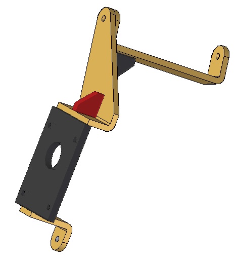

Mittlerweile gibt es auch einen pssenden Halter zu der Pumpe von AHS. Dieser kann inVerbindung mit einer Drehstrom-Lichtmaschine und modifiziertem Halter eingesetzt werden.
Für die Standard-Gleichstromlichtmaschine ist die Löung in Arbeit.
Pumpenhalter AHS Pumpe und Drehstrom Lima.jpg (40.28 KiB) 7077 mal betrachtet
#557944
Etwas angepasst geht ein sehr ähnlicher Halter. Die mitgelieferten sind nicht zu gebrauchen.
Markus
:arrow: Bei Interesse ist Wolfgang euer Ansprechpartner. :!:
Wenn Pumpen mit Halslager verwendet werden sollen, bauen diese länger und der Halter muss dann angepasst werden.
Pumpenhalter AHS Pumpe und Gleichstrom-Lima 8mm Modell.jpg (30.7 KiB) 7062 mal betrachtet

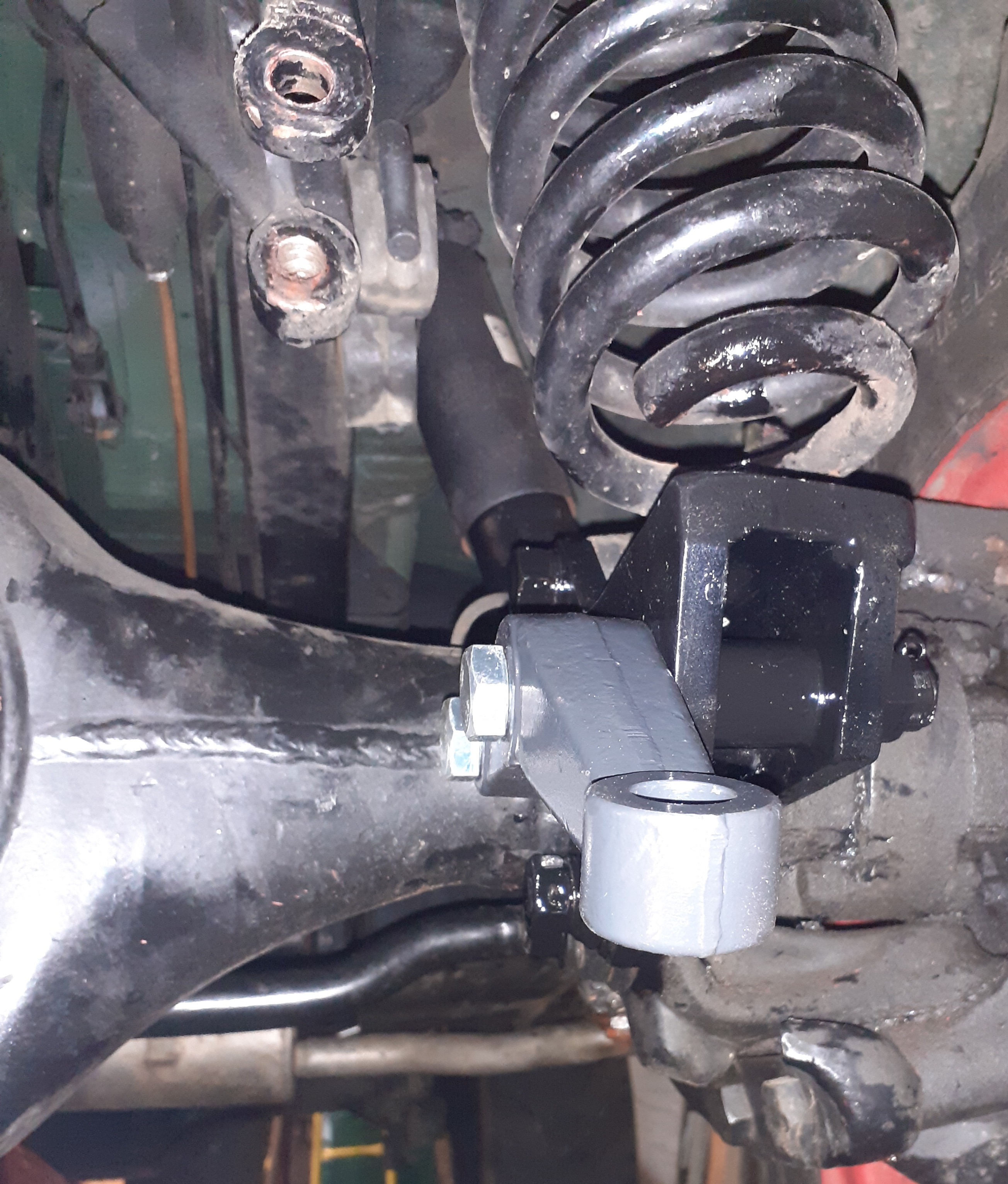

So, diese Konstruktion passt plug and play an die alte Achse und kann sowohl den Halter von der originalen ZF Ross Lenkung aufnehmen, wie auch den Nachbauhalter von AHS. In beiden Fällen werden die Distanzbuchsen wie beim Original (neue Achse) benutzt. Die Schrauben sind jeweils M16x1,5.
Allen, die einen solchen Umbau planen, bieten wir einmalig die Gelegenheit, diesen Halter zu erwerben. Es wird nur auf Bestellung die benötigte Anzahl gefertigt.
Bei Interesse bitte Wolfgang (Imkermog) kontaktieren.
