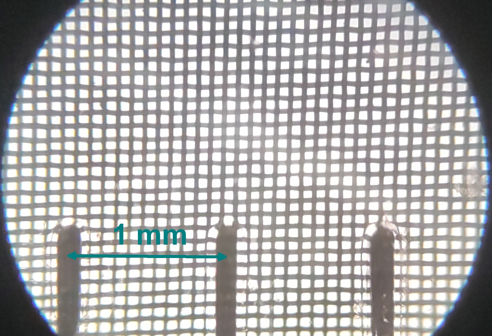

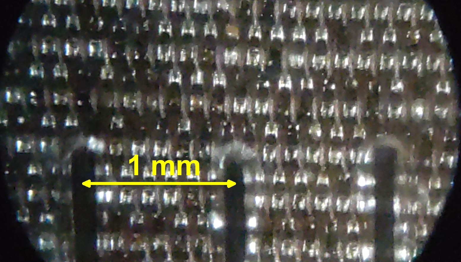

... Nach gründlicher Reinigung mit einer Bürste an einer Stelle sieht das Gewebe unter dem Mikroskop im Durchlicht immer noch verschmutzt und vor allem sehr dicht gewebt aus. Die Filterfeinheit dürfte extrem hoch sein. Man sieht nur an manchen Stellen das Licht durchscheinen.
Zum Vergleich noch das Gewebe mit 40 µm Filterfeinheit. Da kann man wie durch ein leicht milchiges Glas durchschauen.

zusammenfassende Beurteilung der "Fehlkonstruktion"
Nach aktuellen Maßstäben positiv zu sehen ist alleine die hohe Filterfeinheit (<40 µm), deren Wert jedoch unbekannt ist.
Durch das sehr feine zwischen den beiden Lochblechzylindern eingespannte Gewebe ergeben sich jedoch folgende Nachteile.
- Der effektive offene Querschnitt für die Durchströmung ist stark reduziert, was einen relativ hohen Staudruck bewirkt.
- Die Filterkapazität ist gering.
- Der Staudruck kann mit zähflüssigem Öl selbst bei geringer Schmutzlast schon extrem stark ansteigen.
- Es gibt kein Bypassventil, so dass das Filtergewebe punktuell reißen oder der Topf unten abgesprengt werden kann und die gesamte herausgefilterte Schmutzlast wieder in den Kreislauf gelangen kann.
- Es gibt keine Verschmutzungsanzeige (Staudruck-Manometer).
- Es ist kaum möglich den Filter wirksam zu reinigen, weil sich die Partikel zwischen dem Gewebe und den Lochblechzylindern überwiegend verkeilen.
Es ist also ratsam wenigstens eine Verschmutzungsanzeige nachzurüsten - egal welcher Filter im Einsatz ist.
Zeit zum Reinigen (wenn möglich) oder Wechsel des Filterelements ist spätestens, wenn Spitzenwerte von 2 bar angezeigt werden. Und diese Nachrüstung ist beim Unimog 411 und 421 ohne großen Aufwand möglich.

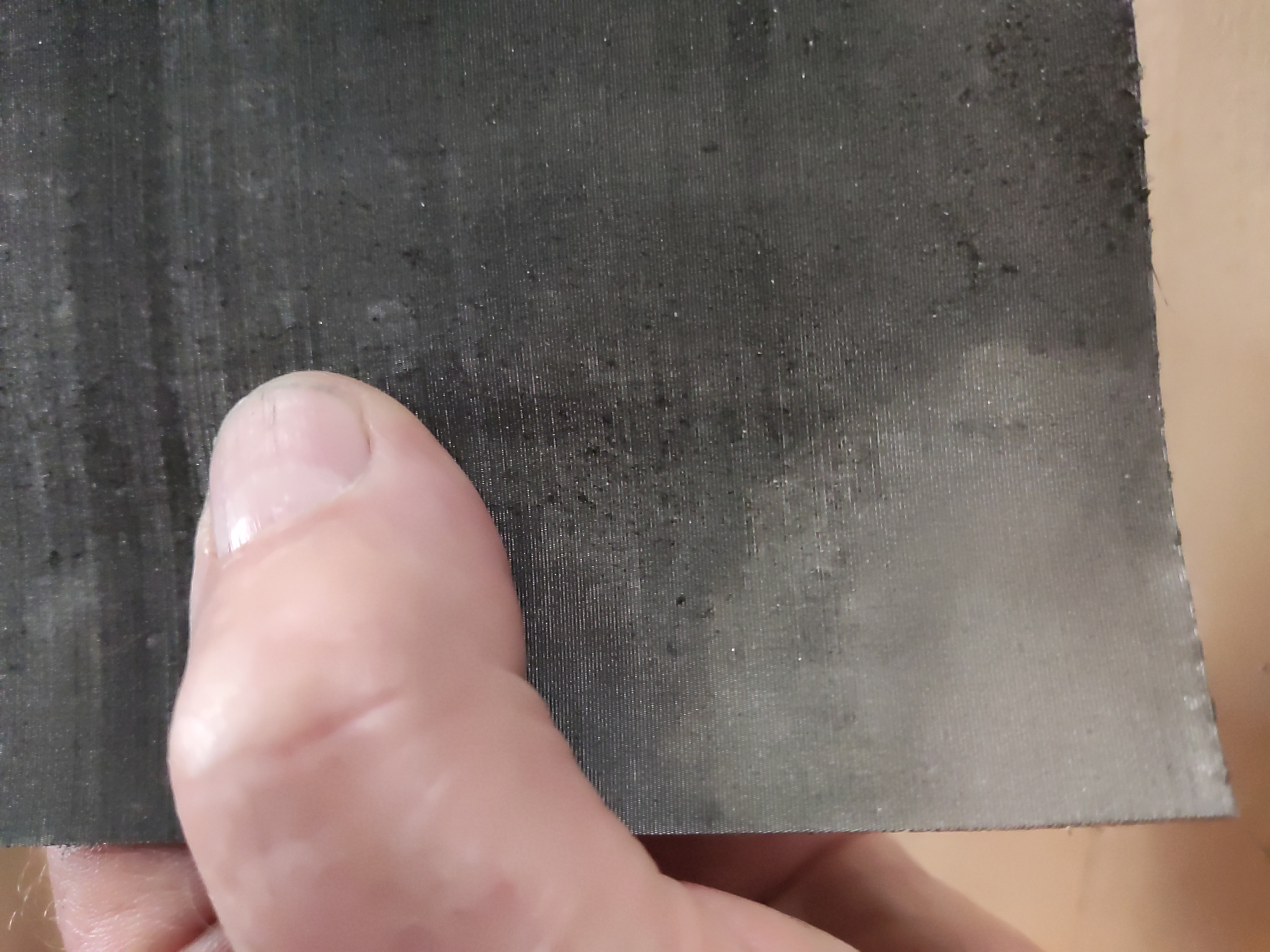

eigentlich wollte ich mit den Gruselbildern der "Fehlkonstruktion" schon längst aufgehört haben. Doch hier noch zwei Letzte.
Der Filter im kompletten Zustand war ja schon mehrfach gereinigt gewesen. Aufgeschnitten hatte es dann noch mal kräftig gerieselt.
Nun habe ich auch das Gewebe sauber gemacht. Und selbst da kommt noch eine enorme Schmutzlast zutage. Schließlich wird das Gewebe sogar noch etwas durchscheinend.
Die "Fehlkonstruktion" erweist sich damit endgültig als nicht wartbarer Wechselfilter mit katastrophalen Eigenschaften.
