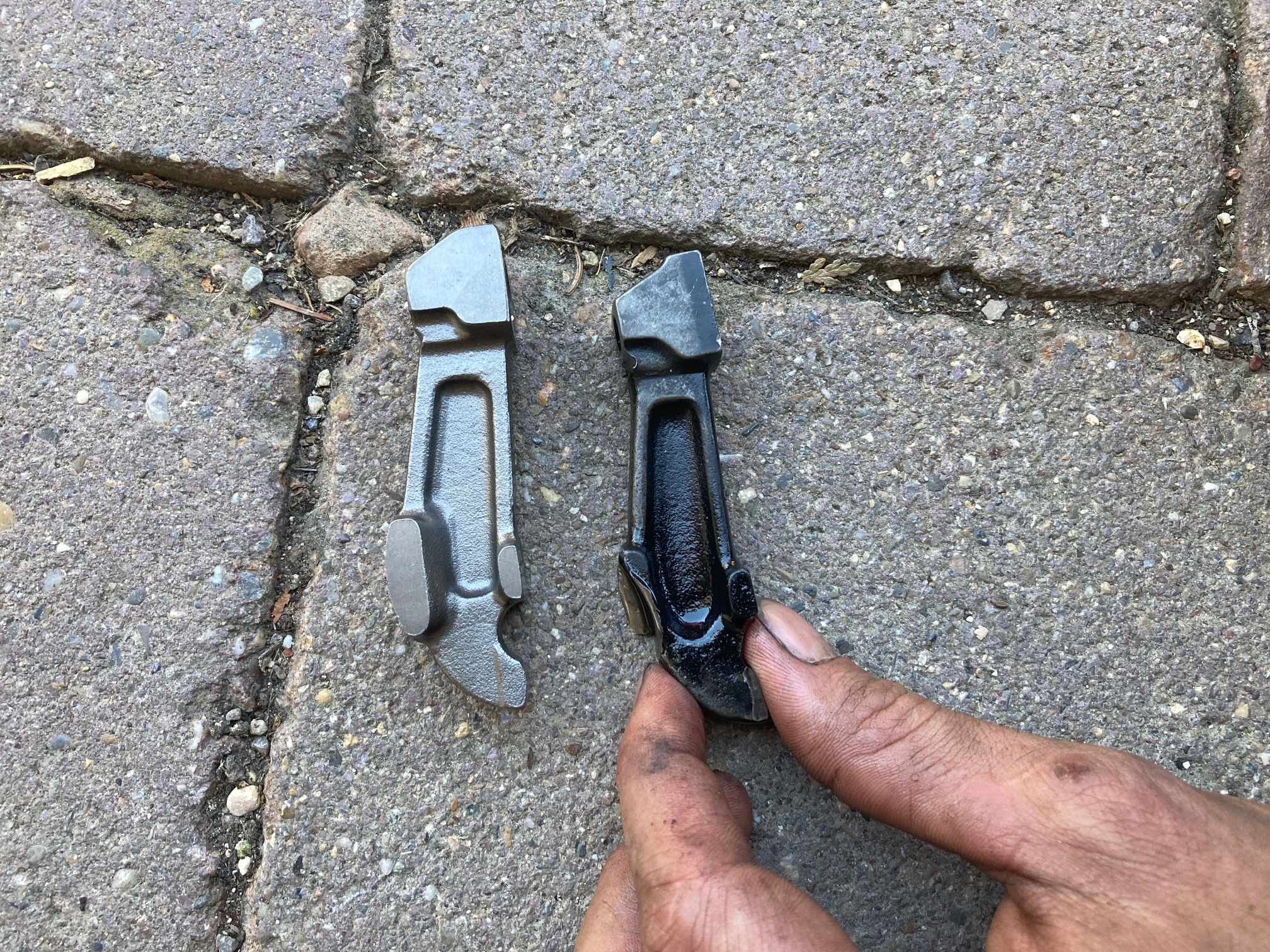

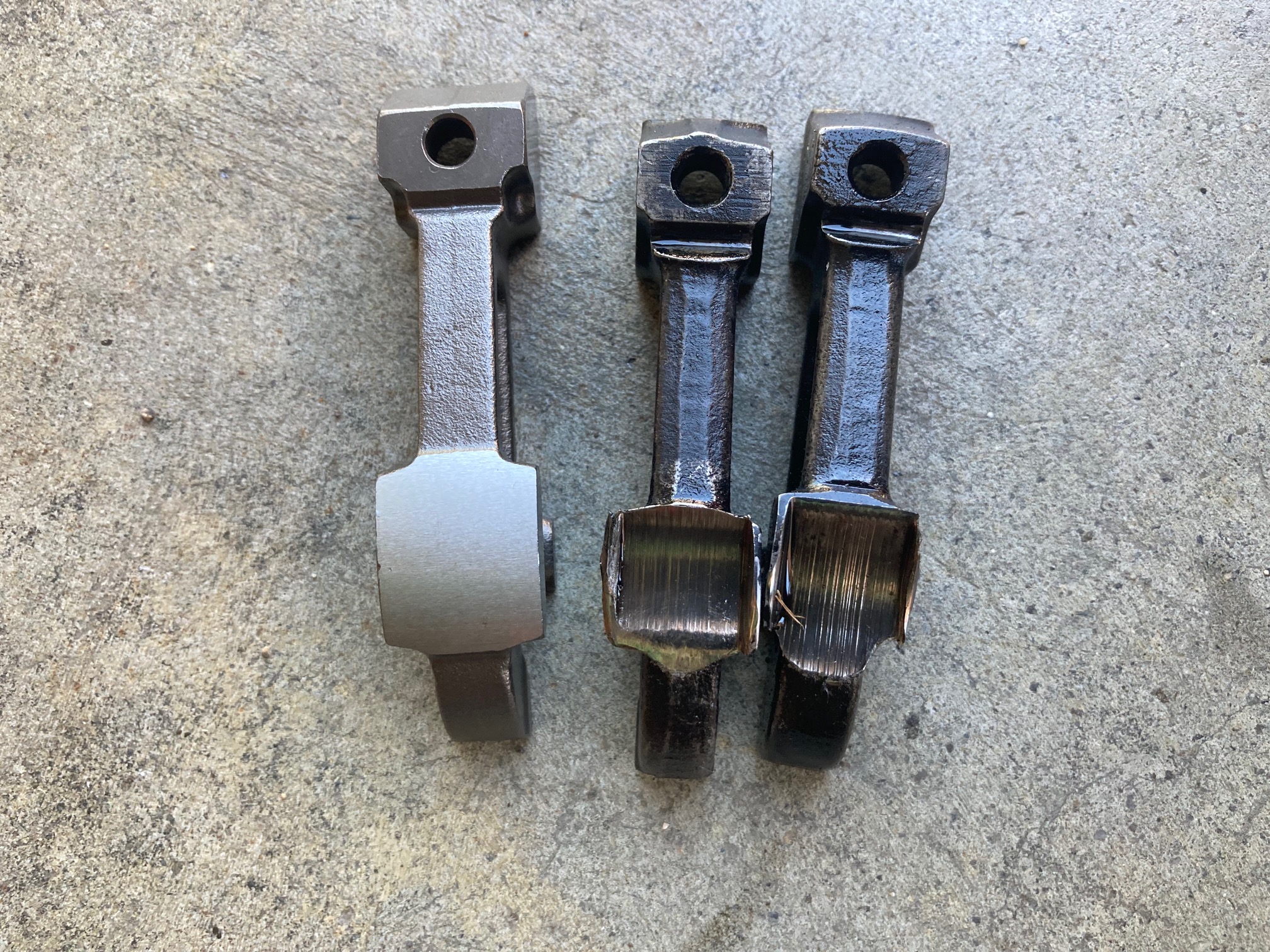

Hallo Zusammen,
nach längerer Schrauberpause bin ich heute endlich mal wieder eine Runde mit dem Mog gefahren. Der Motor lief richtig schlecht.
Also hab ich nach euren Vorschlägen das Ventilspiel geprüft.
Ich hab euch mal 2 Bilder angehängt.
Leider musste ich feststellen das Ihr richtig lagt!! Die ersten 4 Ventile haben statt 0,15-0,25mm mindestens 2mm spiel :cry:
Die Stößel die die Nockenwelle und das Ventil verbinden sind total verschlissen.
Bitte korrigiert mich wenn ich mich falsch ausdrücke.
Jetzt die Frage:
Wo bekommt man da Ersatz her?
Muss ich die komplette Nockenwelle runter machen oder lassen die Teile sich nach dem Entspannen der Federn herausnehmen?
gruß kevin
#563493
Hallo Kevin,
so einen Verschleiß habe ich noch nie gesehen. Dass der Motor so überhaupt noch läuft, ist verwunderlich.
Da kannst Du gleich den ganzen Zylinderkopf abnehmen und Dir gründlich ansehen, welche Fehler noch vorhanden sind.
Herzliches Beileid!
Liebe Grüße
Christoph

#563527
MagMog hat geschrieben:Die Dingens heißen "Kipphebel". Gibt's noch zu erträglichem Kurs.
bei ebay vermutlich Kipphebel
allgemein spricht man von Schlepphebel
am Ersartzteiltresen A114 055 00 01 Schwinghebel
was sagt die soft strapazierte TDV :wink:
Maach et jot äwer net ze offt
Helmut
Dieses Dokument ist auf elektronischem Weg erstellt und ohne Unterschrift gültig
Et es wie et es
Et kütt wie et kütt
Nix bliev wie et wor
Wat wellste maache
Wat soll dä Quatsch
#563534
Guuden,
Nicht nur auf eBay, auch in der TDV heist es:" Kipphebel", ET- Kennzeichen des Herstellers: 108 055 00 01
BW. Versorgungsnummer 2805-12-127-0125, falls nicht die alte Motorsteuerung verbaut ist.
Klar, ein Kipphebel ist bei einem Stoßstangenmotor üblich, bei einem mit OHC
wird eher von einem Schlepphebel gesprochen. Aber MB geht häufig seiner eigenen Wege!
Gut 404! Justus.

Hi Zusammen,
hab heute neue Kipphebel/Schlepphebel eingebaut.
@MagMog Danke für dein Tipp. Kann ich nur empfehlen! Schnell geliefert und passen.
6 neue Teile eingesetzt, Ventile eingestellt, Ölwechsel gemacht und ich muss sagen die erste Testfahrt war überragend!!! Läuft viel ruhiger, beschleunigt viel besser und ist einfach spritziger!! Morgen gleich mal eine größere Ausfahrt machen.
Danke für eure Tipps und Hilfe!
#563602
Mercedes-Teile tragen üblicherweise eine Nummer als Prägung. Hier scheint es sich sowohl beim defekten wie auch Neuteil um eine Nachfertigung zu handeln. Die Teile sind am Hebelende und an der Lauffläche gehärtet, ich sehe aber keine Anlauffarben vom Härten.
Gute Teile kosten 10€ mehr.
