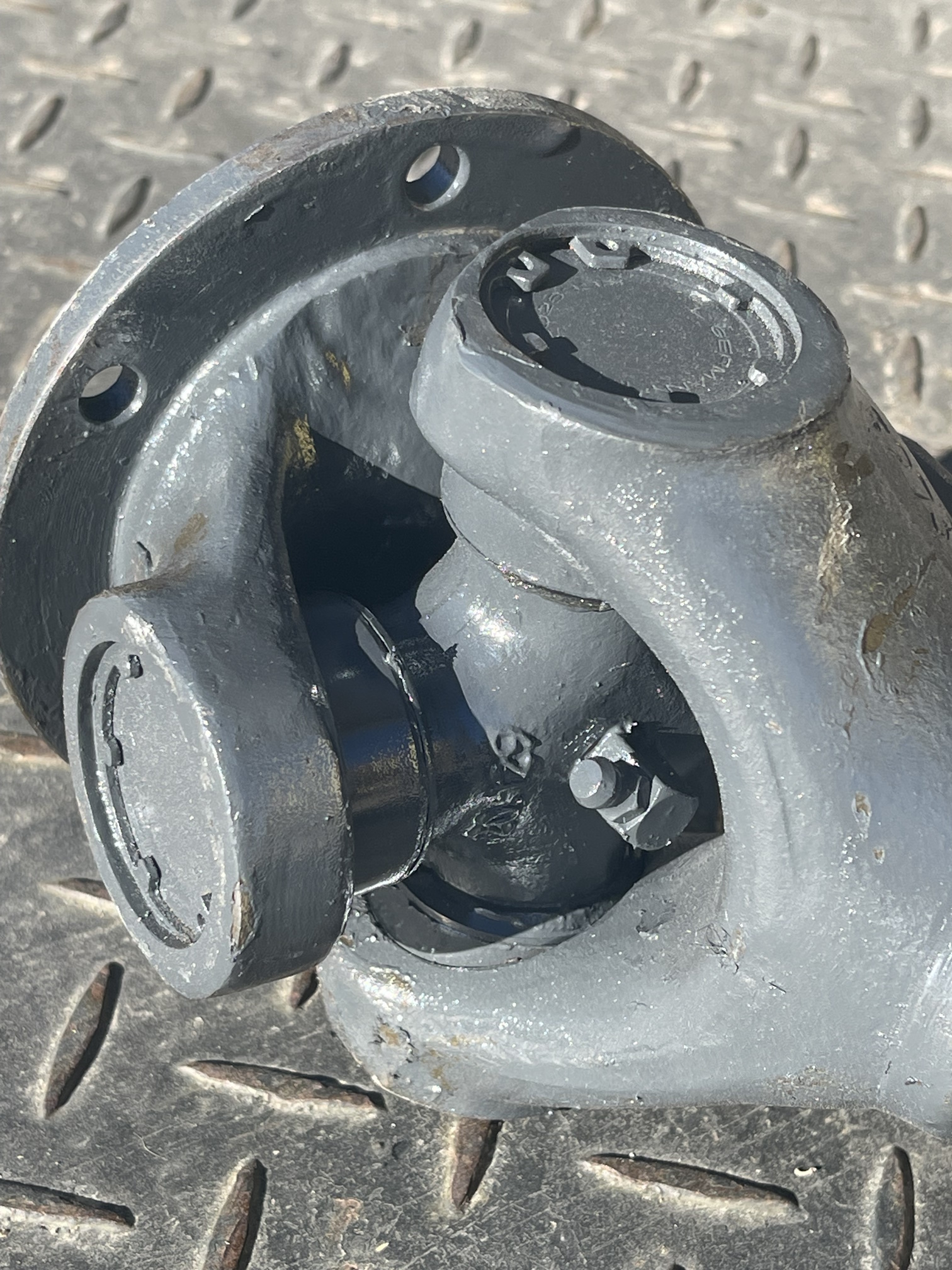

Beide Progshafts sind zurück von der Instandsetzung:
Neu gewuchtet und für die Zukunft mit einem Schmiernippel versehen.

Die Gelenkwelle bekomme ich erst am Mittwoch zurück von der Überarbeitung.
PROPSHAFT ENGINEERING CC ,41 Parsons Rd, Windhoek, Namibia

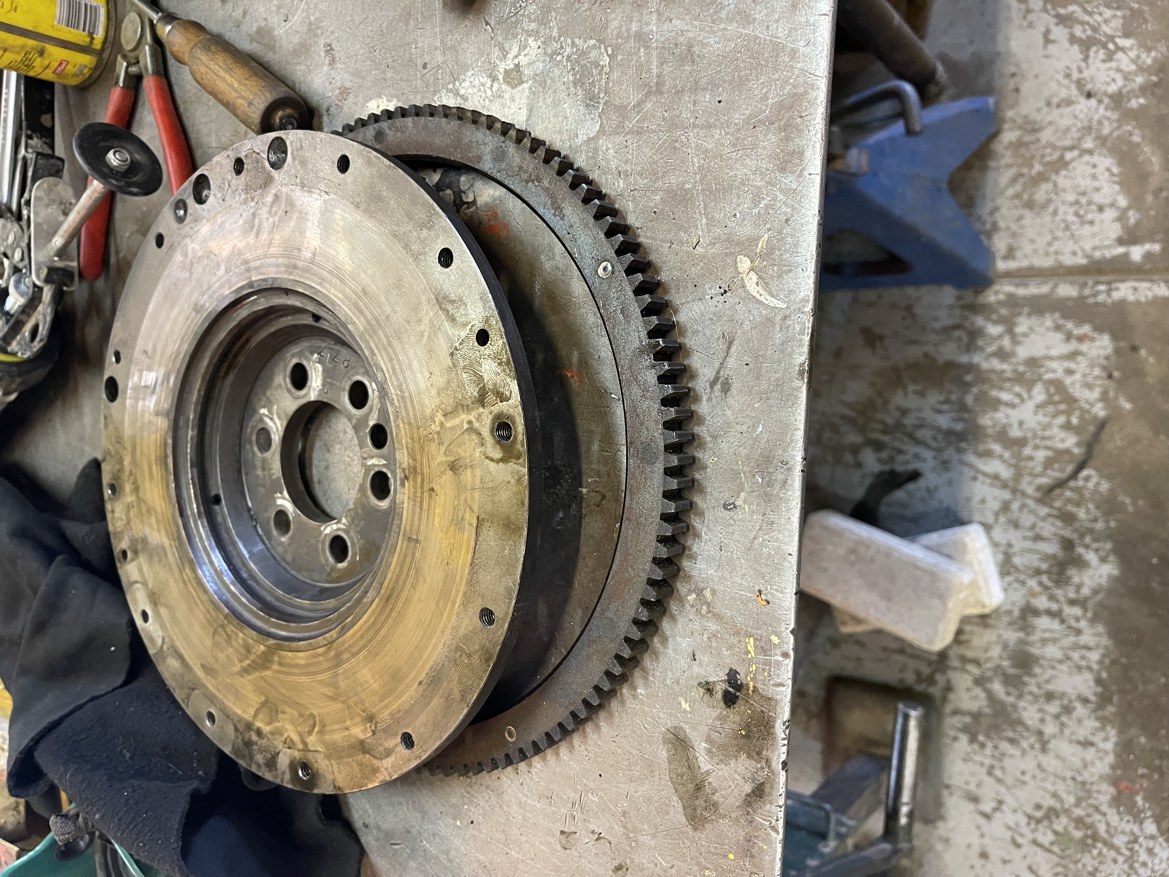

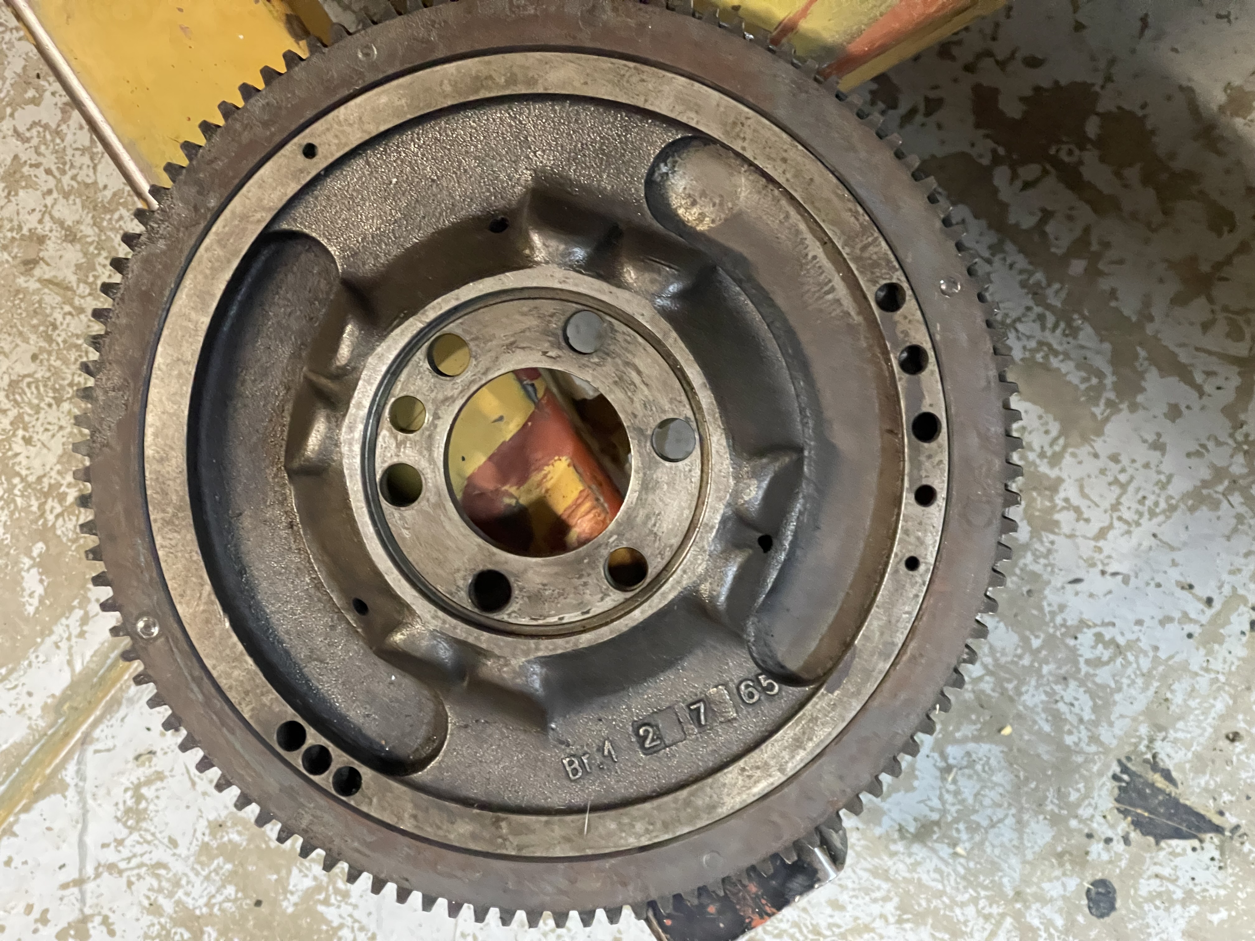

1. der Anlasserzahnkranz ist mit den Jahren etwas an den OT's verschließen. Darum wurde er gedreht.
mit den passenden Schrauben kann der Kranz gelöst werden.
Video: https://www.duwisib.com/duwisib-asp/ima ... asser2.mov
etwas erwärmen...
Video: https://www.duwisib.com/duwisib-asp/ima ... asser3.mov
dann den Handschuh nicht vergessen 8) und schon sitzt der Kranz wieder.
Jetzt startet der Unimog wieder problemlos. Diese Scheibe wurde neutral gewuchtet. Danke Ulli...
