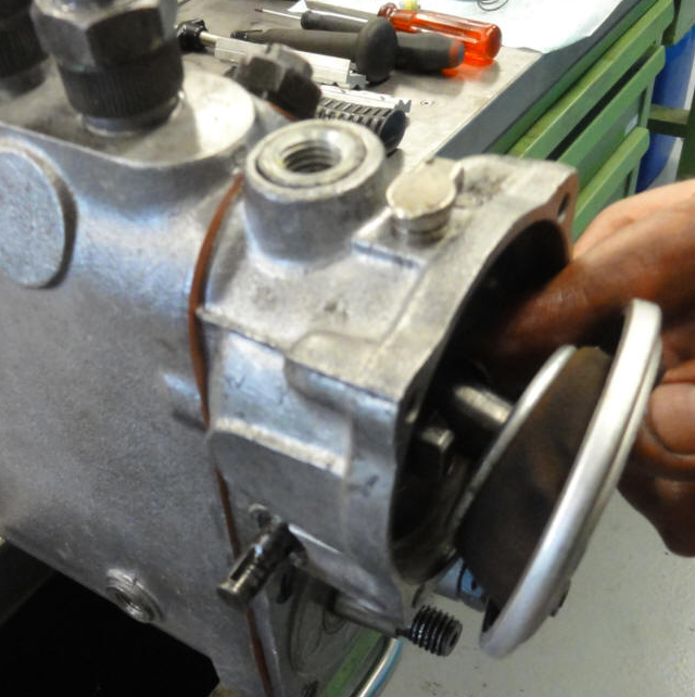

dem Bild nach ist bei dir ein Membranregler verbaut.

über eine Leitung vom Klappengehäuse wird durch den Unterdruck im Ansaugrohr die Membrane bewegt und steuert über die Regelstange die Einspritzmenge.
Deshalb solltest du auch diese Membrane überprüfen, die wird mit den Jahren brüchig.
Regelmembrane an Einspritzpumpe.png (458.5 KiB) 939 mal betrachtet
Wie sieht es mit der Ölversorung der Pumpe aus, wann wurde der letzte Ölwechsel durchgeführt.
Es sickert immer ein geringe Kraftstoffmenge in das Pumpengehäuse und verdünnt das Öl. Letztendlich ist dann nur noch Kraftstoff im Gehäuse, die Schmierung ist dann nicht mehr gegeben und die Regelstange kann klemmen. Dieser Ölwechsel ist bei jedem Motorölwechsel fällig.
