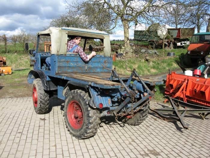

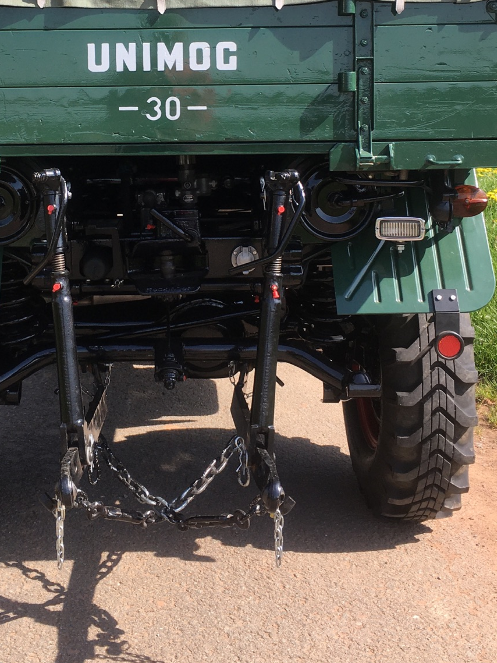

An den originalen Unterlenkern für die Alte Achse findet man diese Haken:
Hier auf dem Bild von meinem blauen 411.110 sieht man Spannketten über Kreuz verspannt:
Es gibt dann noch die Möglichkeit, diese Ketten wahlweise vorn mittig in die Haken am " Geweih" Grundträger einzuhängen. Dann muß aber auf das Kettenspiel geachtet werden weil es sich beim Anheben strafft und die Ketten abreissen können.
Die Spannketten zu den Radvorgelegen gibt es erst zur " neuen Achse"
